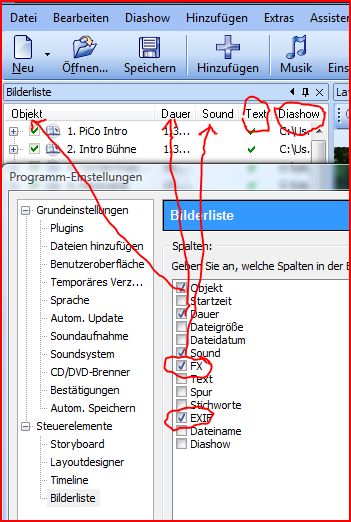

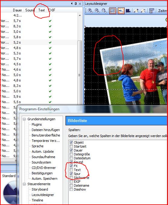

Günter Pischel
Beiträge: 1396
Beitrag von Günter Pischel »
Hallo Erhard,
bitte schaue dir mal das Attachment an...
...das Objekt ist mit einem Effekt versehen. Die Bilderliste zeigt 'Text' (nicht gewünscht, der Haken fehlt), jedoch nicht 'FX' und 'Spur' - da kann doch etwas nicht stimmen.
Günter Pischel
*** Stages 2023 ***
Erhard
Beiträge: 1960
Registriert: Fr Mär 28, 2003 18:39
Wohnort: Unna
Beitrag von Erhard »
Hallo Günter,
das hatte ich schon mal berichtet. Die Spalten sind falsch zugewiesen. Klicke mal - glaube ich - "Diashow" an und Du erhälst die FX-Spalte.
Gruß Erhard
Günter Pischel
Beiträge: 1396
Hallo Erhard,
schaue dir doch bitte mal mein 'kruckeliges' Attachment an...
...ist 'FX' in den Steuerelementen='Text' in der Bilderliste und 'EXIF'='Diashow' ?
Günter Pischel
*** Stages 2023 ***
Erhard
Beiträge: 1960
Wohnort: Unna
Hallo Günter,
so weiß ich das nicht genau, welche Einstellung zu welcher Spalte gehört. Ich habe sie einzeln durchprobiert, bis ich die richtigen, und auch FX, hatte.
Gruß Erhard
Günter Pischel
Beiträge: 1396
Hallo Erhard,
danke für deine Hinweise...
...ich habe einen neuen Beitrag eröffnet, damit dieses Problem nicht 'untergeht'.
Günter Pischel
*** Stages 2023 ***
