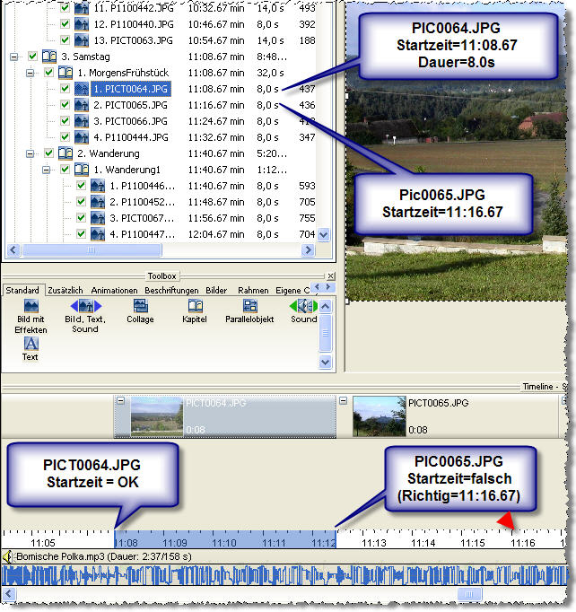

Liebe Forumsmitglieder,
ich verwende Diashow Studio Version 5.06.06 zur Erstellung meiner Diashows. Bei dem Versuch die HGM auf ein bestimmtes Bild auszurichten habe ich festgestellt, dass die Timelineanzeige fehlerhaft ist. Der Fehler ist aus dem beigefügten Anhang ersichtlich. Dort wird das Bild PIC0065.JPG in der Timeline zu einem falschen Startzeitpunkt angezeigt (11:12.xx statt 11:16.67) obwohl der Startzeitpunkt des vorherigen Bildes (11:08.67) noch richtig ist und dieses Bild eine Dauer=8.0 sec hat.
Die Anzeige der Startdauer in der Bilderliste ist ok.
Bei wem ist dieser Fehler auch schon aufgetreten?
Für eine Benachrichtigung wäre ich sehr dankbar und
möchte mich deshalb schon für die Bemühungen bedanken.
Wolfgang

Hallo Erhard und Stefan,
zuerst mal vielen Dank für Eure schnelle Reaktion und Antwort.
zu Erhard
Einen Ansichtenwechsel hatte ich bereits davor mehrmals durchgeführt. Der Anzeigefehler blieb trotzdem bestehen. Ich habe auch die DS erneut mit einer anderen Ansicht gestartet und dann die ADS-Datei erneut geöffnet. Der Fehler bleibt leider bestehen.
Wolfgang
zu Erhard
Wolfgang

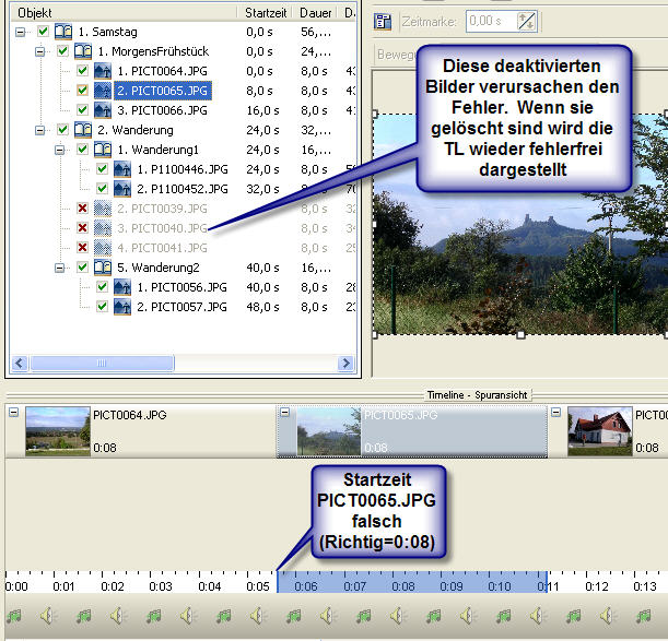

Zwischenzeitlich verstärkt sich bei mir die Meinung, dass dies ein Programmfehler ist, der bei mir durch eine bestimmte Konstellation in meiner ADS-Datei verursacht wird und deshalb bei Euch nicht rekonstruierbar ist.
zu Stefan
ab den Bild PIC0055.JPG werden alle nachfolgende Bilder mit einem falschen Startzeitpunkt angezeigt. Das Delta zwischen richtigen Zeitpunkt und dem Wert auf der Skala steigt dabei von Bild zu Bild.
zu Joe-Holzwurm
Wenn ich die Skalierung der Timeline erhöhe/verkleinere bleibt der Fehler bestehen.
Gruß Wolfgang[/b]

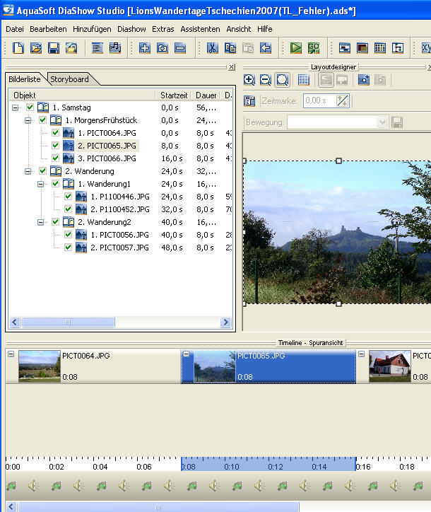

Hallo Stefan,
zwischenzeitlich habe ich die Ursache lokalisiert und kann den Fehler rekonstruieren. Ic habe festgestellt, wenn in einem nachfolgenden Kapitel Bilder enthalten sind die deaktiviert wurden (rotes Kreuz) dann entsteht dieser TL-Fehler. Ich habe mir deshalb eine übersichtliche ADS-Datei erstellt mit der ich das Problem (siehe Anhang) dargestellt habe.
Nochmals vielen Dank für Eure Bemühungen.
Gruß Wolfgang
Gruß Wolfgang

Schön, daß Du den Fehler gefunden hast! Jetzt ist mir auch klar, warum ich nie darüber gestolpert bin. Wenn ich bei der Bearbeitung der Show ein Bild doch nicht verwende, lösche ich es in der DS wieder und deaktiviere es nicht nur. Ein kleiner Fehler mit großer Wirkung.

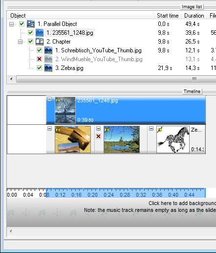

Dieses Verhalten wird von uns nicht als Fehler eingestuft, da es bewusst so gehandhabt wird.
Problem ist, dass die deaktivierten Objekte in der Timeline sichtbar bleiben sollen, also eine "visuelle Länge" haben. Diesbezüglich wird es demnächst auch keine Änderung geben, weil es ein logisch nicht lösbares Problem darstellt. Der Screenshot zeigt, dass in dem Moment, wo das Parallelobjekt ins Spiel kommt, keine sinnvolle Skaleneinteilung gefunden werden kann (die obere Spur benötigt eine gleichmäßige Skala, die unsere benötigt eine im mittleren Bild unterbrochene Skala).
