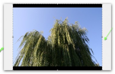

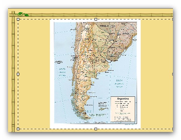

Hallo Forum, habe das Programm Diashow Five, und bin recht begeistert. In zwei Wochen werde ich Urlaub machen und wie immer gibts eine Diashow. Jetzt habe ich mit der Diashow Manager einfach eine Probe gemacht..und es kommt immer das gleiche Fehler raus. Habe das Thema " URLAUB" verwendet mit der Palme..usw .
Das erste Bild hat ein Hintergrund, aber danach sind alle Bilder ohne. ( siehe Fotos ). Warum denn? Früher hatte das Problem nicht. Kann mir bitte jemand helfen? Vielen Dank und viele Grüße
Paolo

Beitrag von paolo »
Danke Ingenius, aber was ich meine ist was anderes, und der Hintergrund mit diese Bambus soll dauernd bleiben, weil ich weiss genau, vorher war es möglich ( habe mehrere DVD wo dieser Hintergrund bis zum Schluss bleibt ).
Schaue bitte das erste Bild an..
Grüße
Paolo
Buon giorno!
Beiträge: 2748
Beitrag von ingenius »
Tut mir leid, da hatte ich Dich falsch verstanden. Beim Bild mit dem Bambus neben der Angabe der Zeitdauer das Icon anklicken ("Bild nach dem Abspielen auf dem Bildschirm liegen lassen.") Das sollte nun helfen...

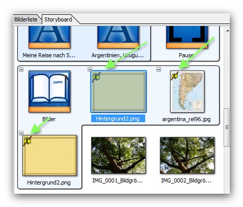

paolo
Beiträge: 105
Registriert: Sa Dez 31, 2005 11:12
HG
Beitrag von paolo »
Wenn ich auf Storiboard klicke, habe gemerkt dass der Hintergrung mit zwei Buchstaben versehen ist , siehe Foto. Hat das vielleicht was zu bedeuten?
Grüße

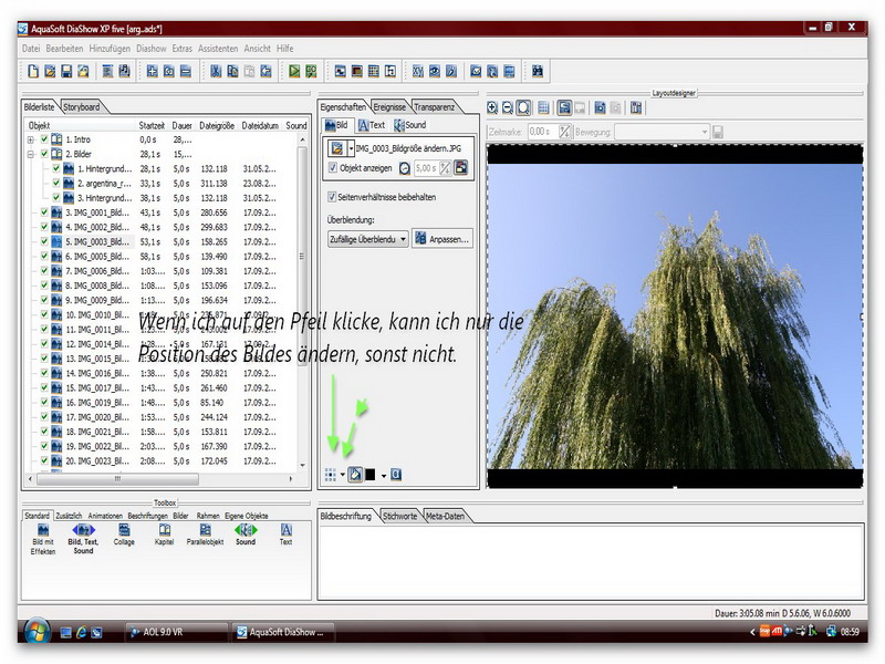

Hallo Paolo,
Links, neben der Hintergrundfarbe (Farbfläche mitabwärtspfeil) ist noch ein Eimer dieser gibt an ob mit Hintergrundfarbe gefüllt werden soll oder nicht.
Dieses Icon muss bei allen restl. Bildern deaktiviert sein.
Fläcky
Beiträge: 2780
Wohnort: Schweiz
Beitrag von Fläcky »
Hallo Paolo,
Das FX-Zeichen gibt an welche Bildvariante aus der Toolbox verwendet wird. Hier Bild mit Effekten. Es ist lediglich eine Orientierungshilfe, da auch Bild mit Text und Sound verwendet werden kann.
Die beiden "Bildarten" haben aber jeweils andere Einstell- und Verwendungsmöglichkeiten. s. auch in der Hilfe.

Fläcky
Beiträge: 2780
Wohnort: Schweiz
Es ist das Ikon mit dem Farbeimer und das ist in deiner Abb. eingeschaltet.
PS der Pfeil gehört zur Positionierung der "9 möglichen Nullpunkten" resp. vom jeweils schwarzen Punkt aus laufen die Koordinaten eines Bildes.

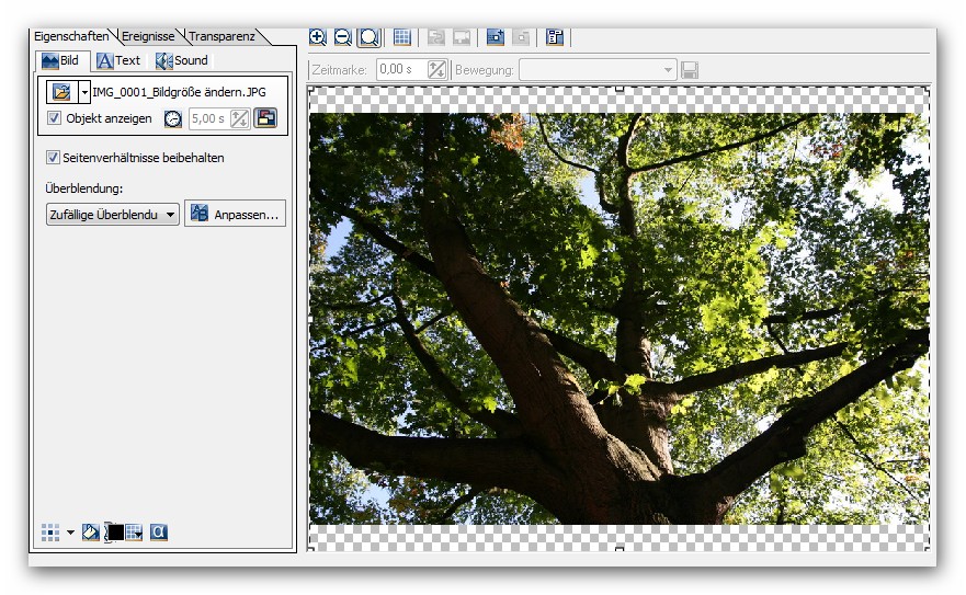

paolo
Beiträge: 105
HG
Beitrag von paolo »
Hallo Fläcky..habe es probiert, es geht nicht. Hier nochmal :
Das erste Bild ist im HG drin...schon das zweite nicht mehr obwohl ich den Eimer ausgeschaltet habe. Vielleicht bin ich zu doof um es zu kapieren..
Grüße
Paolo

Stefanie Marten
Beiträge: 557
Registriert: Mi Jul 28, 2004 16:46
Beitrag von Stefanie Marten »
Haben Sie die Bilder nachträglich eingefügt, also nicht über den DiaShow-Master?
Dann werden diese Bilder ohne den Rahmen eingefügt. Wenn Sie die Bilder jedoch entsprechend verkleinern und in das Kapitel verschieben, sollte der Rahmen sichtbar sein, sofern die Funktion "Hintergrund füllen" deaktiviert ist.

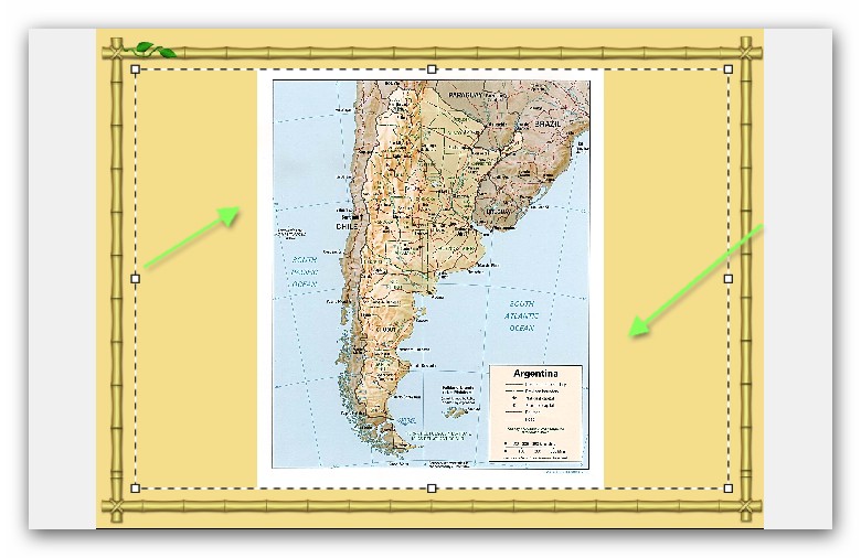

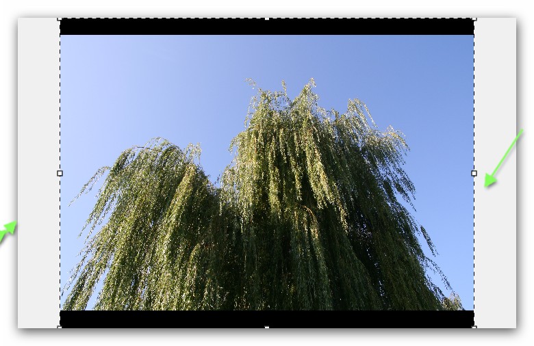

ralfs
Beiträge: 922
Wohnort: Gifhorn
Beitrag von ralfs »
Hallo Paolo,
Du brauchst für die Folgetage nur eine Vorlage, die Du aus der Diashow vom 1. Tag erstellen kannst.
Die Diashow "Sommer" ist wie auf dem linken Bild aufgebaut: 1. Kapitel "Intro", 2. Kapitel "Bilder" mit dem Hintergrundbild an 1. und letzter Stelle. Dazwischen habe ich mal 5 Bilder mit dem Diashow-Master-Assistenten eingefügt.
Du öffnest in der Toolbox den Karteireiter "Eigene Objekte" und ziehst ein beliebiges Bild (nur nicht das Hintergrundbild) in die Toolbox und vergibst noch einen passenden Namen.
Am nächsten Tag öffnest Du die gespeicherte Diashow wieder und ziehst aus der Toolbox Deine neue Vorlage auf das letze Bild vom Vortag. Es öffnet sich ein Fenster, in dem Du dann eins oder viele Bilder auswählen kannst. Diese sind dann alle so formatiert wie die Vorlage, also passend verkleinert.
Du kannst natürlich noch viel kompliziertere Vorlagen erstellen aus Bildern mit Bewegungspfad, Zoom, Transparenz, ...!
