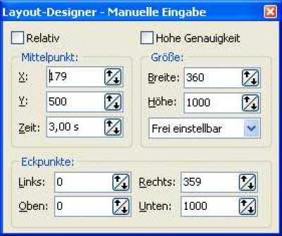

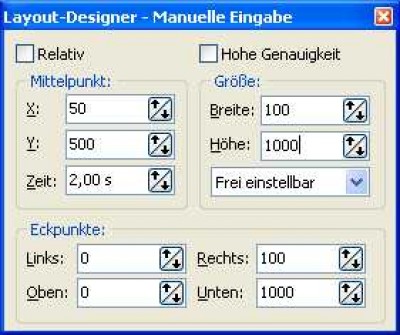

Habe mir gestern mal die Demoversion runtergeladen und mit dem Kameraschwenk gespielt. Für ein Panorama ist mir die Vorgehensweise eigentlich klar.
Allerdings habe ich irgendwie den Trick noch nicht heraus, wie ich den 1. Positionsrahmen genau passend hinbekomme damit das Panorama genau das Bild von der Höhe her ausfüllt und beim Start auch genau am linken oder rechten Bildrand beginnt. (Je nach Schwenkrichtung)
Gerhard hatte geschrieben:
2. Kamerasymbol und + Button klicken, dann auf 0sec-Marke klicken und rechte Rahmengrenze nach links zu einem Rechteck ziehen
Die Frage ist wie groß muss Rechteck sein???
Ich habe es zwar hingekriegt, allerdings nur mit häufigen Breitenänderungen bis es halt passte.
Ich habe festgestellt, wenn das Bild nicht genau passt, habe ich auch am linken Bildrand einen schwarzen Balken obwohl die Eckpunkte (Links und Oben) auf 0 standen.
Das geht doch bestimmt einfacher :?: :?:
In 4.5 ist ja recht einfach das Panorama auf die richtige Größe zu ziehen, bin sich das dies in Five auch einfach ist. Ich denke, dass bei mir der Groschen nur noch nicht gefallen ist :oops:
Franky

Franky
Beiträge: 126
Registriert: Sa Mär 29, 2003 14:21
Wohnort: Münster
Beitrag von Franky »
Hallo Gerhard und Joachim,
danke für die schnellen Antworten.
Ich hatte gehofft, Five würde die passende Größe für den ersten Rahmen automatisch ermitteln. Scheint aber nicht so zu sein. :(
Na ja tüfteltn macht ja auch Spaß :lol:
Mit dem Seitenverhältnis von 4:3 passt aber glaube ich nicht. Ist wahrscheinlich abhänging von der Länge des Panoramas.
Bei dem Screenshots habe ich einmal Panorama aus 9 Bildern und beim 2. aus 4 Bildern genommen.
Also wohl abhängig vom Bild zusammenbasteln.

Beiträge: 5750
Beitrag von Joe-Holzwurm »
Die Höhe ist immer 1000. Die Breite ist abhängig von der Breite des Panoramas. Daher schwankt dieser Wert immer. Da wäre evtl. eine Hilfe in der Dialogbox ganz praktisch. Eine konkrete Idee habe ich jetzt aber auch noch nicht.
