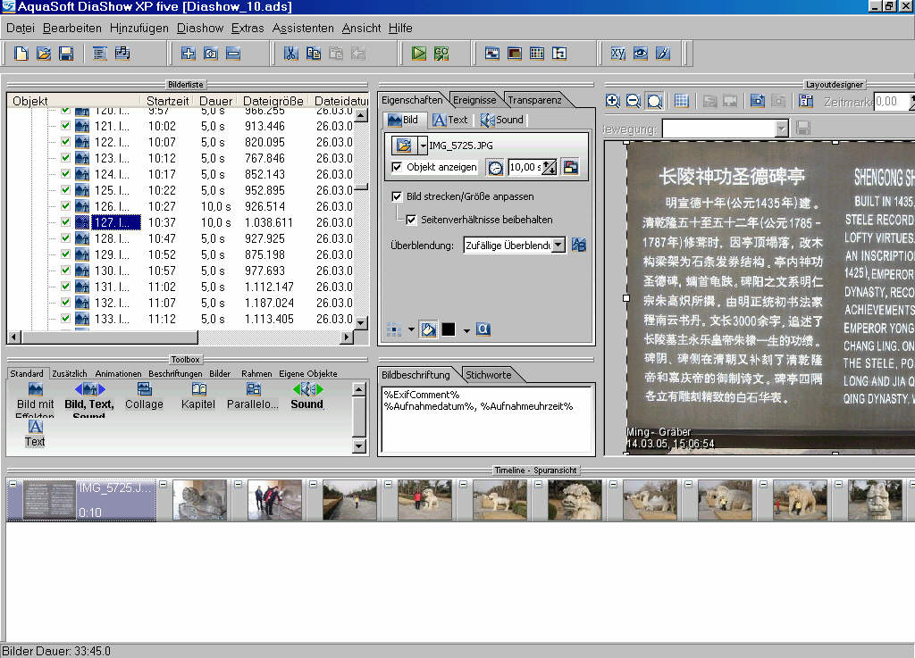

Neben der Fehlermeldung ist auch die Darstellung des Bearbeitungsfensters verändert:
- Die Toolboxbeschriftungen sind grau unterlegt, die Schriften überlappen teilweise.
- Nach der Maximierung des Fensters geht der rechte Rand über den Bildschirmausschnitt hinaus.
- Die Bilder sind im Vorschaurahmen nach rechts verschoben
- Der Scrollbalken der Timeline fehlt. (s. auch Screenshot)
Mein System: P3 500 MHz, RAM 384 MB, Win 98SE mit allen updates.
So läßt sich damit nicht arbeiten. Sollte XP5 auf diesem System nicht laufen, würde ich es gern wieder gegen Kostenerstattung zurückgeben und bei XP4.5 bleiben. Wie wird so etwas abgewickelt?
MrOsprey
Zuletzt geändert von MrOsprey am Do Mai 12, 2005 23:47, insgesamt 1-mal geändert.

Mit der Version 5.0.09 beta sind die o.g. Fehler verschwunden (bis auf die grau unterlegten Texte in der Toolbox). Ich habe allerdings große Schriftart gewählt (125 dpi, Begründung s. vorheriges Posting). Angeblich solle der Fehler behoben sein. Es kommt allerdings noch schlimmer. Das Programm bringt folgende Fehlermeldung und läßt sich nur noch beenden. Solange der entsprechende Button nicht gedrückt wird, läuft der DiaShow aber weiter - lediglich das Fehlermeldungsfenster stört.
Hat jemand einen Tipp, wie dieser Fehler abgestellt werden kann?
[img]
[img]

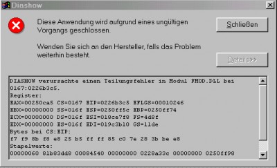

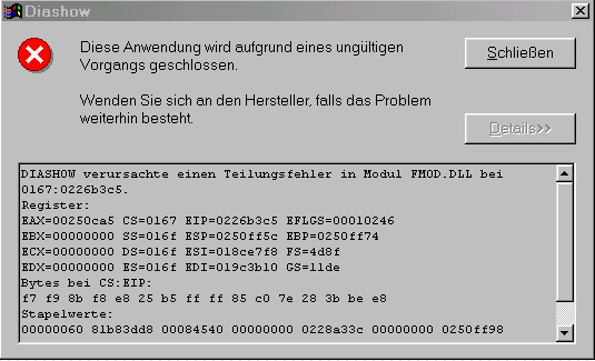

Hallo Herr Wernicke,
die Musik ist in Paralleobjekten als MIDI-Files abgelegt. Sie haben richtig getippt. Wenn ich die entferne, bleibt die oben beschriebene Fehlermeldung aus. Dafür kommt es nach ca. 20 bis 30 Bildwechseln zu folgenden Fehlermeldungen:
Can`t create compatible DC
und sofort danach
Zur Erstellung oder Anzeige der Grafik ist nicht genügend Arbeitsspeicher verfügbar
Nach cklicken des "ok"-Buttons wird anschließend permanent die erste Fehlermeldung wiederholt. Das Programm läßt sich nur über den Taskmanager beenden.
Dazu muß ich noch anmerken: Die Show wurde mit 4.5 erstellt und läuft damit einwandfrei.
MrOsprey
Win98SE, PIII 500 MHz, 384 MB RAM

Ich benutze auch einzelne Texte und Bildeelemente, um auf dem Kartenbild z.B. den Standort zu markieren und einen Kommentar einzublenden.Danny Wernicke hat geschrieben:@MrOsprey
Benutzen Sie Texte in Ihrer Show oder sprechen wir hier ausschließlich von Bildobjekten?
Danny Wernicke, AquaSoft
MrOsprey

Herr Wernicke,
die Version 5.0.09 beta2 habe ich installiert. Leider hat sich gegenüber der Vorversion kaum etwas verändert. Die Fehler gemäß Beschreibung vom 15.6.2005 tauchen exakt so auf. Allerdings scheint der Programmabbruch gemäß Beschreibung vom 16.6.2005 nach Entfernen des Sounds (midi) nicht mehr aufzutreten.
Außderdem werden die Exif-Komentare nicht mehr angezeigt. Datum und Uhrzeit werden aber wie gewohnt dargestellt.
Es kommt noch schlimmer: Eben habe ich eine neue Diashow erstellt (PO mit je einem Kapitel Bilder und einem Soundobjekt (midi)). Nach Start der Show wird das Programm beendet. Insgesamt ist die neue Verison enttäuschend. Ich habe sie am 9.5.2005 installiert und konnte sie bisher überhaupt nicht nutzen. Wofür habe ich eigentlich 24,90 € bezahlt?
MrOsprey

Das Midi-Problem wird in der nächsten Version behoben sein. MrOsprey, wenn Sie möchten kann ich Ihnen auch vorab per Mail eine Datei schicken, die das Problem behebt (157KB groß).
Sind Sie sicher, daß das Bild Exif-Kommentare beinhaltet? Die Version 5.0.08 hat fälschlicherweise die iptcimagecaption angezeigt, wenn kein exifcomment vorhanden war.MrOsprey hat geschrieben: Außderdem werden die Exif-Komentare nicht mehr angezeigt. Datum und Uhrzeit werden aber wie gewohnt dargestellt.
