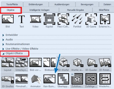

Ich möchte den KenBurns Effekt auf alle Bilder auf einmal anwenden
geht das? oder muß ich den Effekt auf jedes einzelne Bild anwenden? (wäre ziemlich aufwendig)

also, ich hab's rausgefunden
Vom künstlerischen Standpunkt her, würde ich sagen, kann man da im Programm nachbessern.
PhotoVision will es so, daß man mit dem Objekt/Effekt (Container) anfängt und dann die Bilder hinzufügt.
Nun ja, Ich denke immer noch in Photoshop: erst Bilder importieren dann Effekte hinzufügen. Macht ja eigentlich auch Sinn. Man editiert ja auch kein Video indem man zuerst die Effekte auswählt dann die Bilder. Vom Künstlerischen Standpunkt aus betrachtet idiotisch. Eigentlich.

Oldiemike spricht von den Ken-Burns-Bewegungspfaden im Reiter Bewegungen, 0-8-15 von dem Objekt-Effekt Ken-Burns im Reiter Objekte.
Das von Oldiemike beschriebene Vorgehen funktioniert so für Bewegungen, Bild- und Texffekte, Ein- und Ausblendungen, nicht aber bei (Objekt-)Effekten im Reiter Objekte. Diese kann man tatsächlich nur auf ein Bild oder Video in der Time-Line ziehen und erst danach mit den restlichen Bildern oder Videos befüllen.

@Oldiemike: Sieht Dir mal das Bild im 1. Beitrag an.

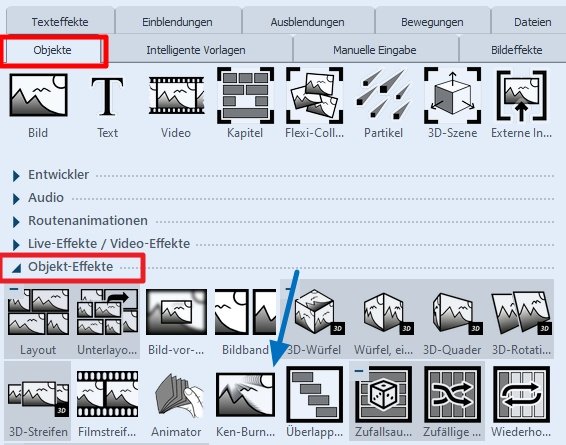

khg1 hat alles richtig beschrieben - im Reiter "Objekte" gibt es die Objekt-Effekte und darin ist der Ken-Burns-Effekt enthalten und auf diesen Effekt hat sich die Frage von "0-8-15" bezogen, wie man auch an seinem Bild mit dem Pfeil auf diesen Effekt erkennen kann.
"0-8-15" hat von den im Reiter "Bewegungen" vorgefertigten Ken-Burns-Effekten, die anders verwendbar sind, nichts geschrieben.

Danke für die Berichtigung.
Entschuldigung,es war mein Fehler, diesen Ken Burn hatte ich nicht mehr auf dem Schirm.
In Bild 1 hatte ich Ihn auf Grund der schlechten Bildqualität übersehen.
Es ist so wie Gerd es beschrieben hat, sieht man auf dem Bild von Gerhard auch deutlich.
