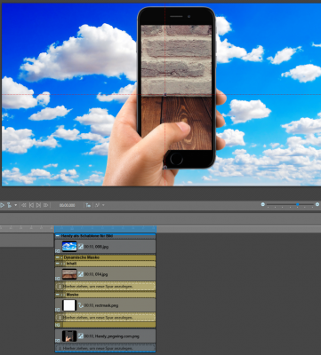

Im folgenden Bild ist der Aufbau dargestellt, mit dem man ein Bild in ein Handy einfügt:
Die Hand mit Handy ist eine für nicht-kommerzielle Nutzung freie PNG-Datei aus dem Internet (pngwing), es gibt aber dutzende andere ähnliche "Schablonen". Die Maske passt das Bild in das Handy ein. Dazu habe ich zunächst nur die Handy-Schablone und die Rechtmaske aus dem Programm in ein Kapitel eingefügt und dann die Rechtsmaske so vergrößert und verkleinert, dass ihre Ränder auf den Rändern der Handy-Schablone liegt. Danach habe ich die angepasste Rechtmaske in den Maskeneffekt eingefügt.
Bei Bedarf kann man auch den Positionsrahmen des Bildes etwas verkleinern, damit nicht zu viel vom Bild/Video weggeschnitten wird.

Hallo Gerd,
vielen Dank für Deine Beschreibung, ich werde gleich beginnen.Es ist so gedacht, dass eine Frau auf dem Foto vor dem Chiemsee sitzt. Jetzt ist das gleiche Foto in 9x16 in das Handy geschnitten und soll rechts von ihr auf sie zeigen. Gestern Nacht versuchte ich das mit Bildschirm, Smartphone und Kamera, das Ergebnis war mau, lag wohl am Weißabgleich.

Hallo Gerd,
das Einfügen eines Bildes in ein Handy hat dank Deiner hervorragenden Anleitung geklappt, allerdings ist man bei den vorgefertigten Handy -pngs auf die gezeichneten "künstlichen" Daumen angewiesen. Ich überlege deshalb, ob ich heute nocheinmal die gestrige Prozedur mit fotografiertem Handy vor dem Bildschirm wiederhole, im Moment ist das Licht hervorragend.
