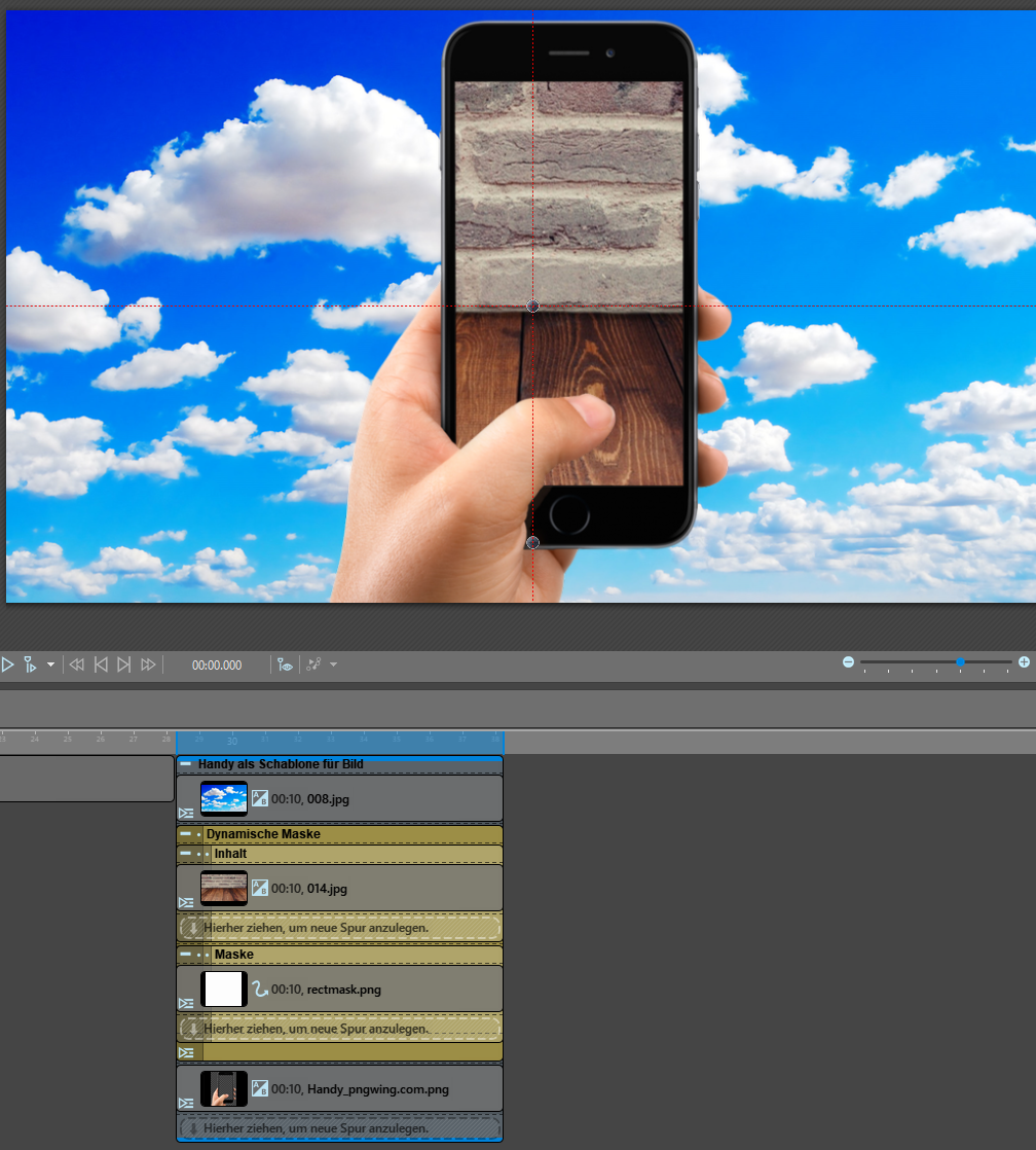

Im folgenden Bild ist der Aufbau dargestellt, mit dem man ein Bild in ein Handy einfügt:
Die Hand mit Handy ist eine für nicht-kommerzielle Nutzung freie PNG-Datei aus dem Internet (pngwing), es gibt aber dutzende andere ähnliche "Schablonen". Die Maske passt das Bild in das Handy ein. Dazu habe ich zunächst nur die Handy-Schablone und die Rechtmaske aus dem Programm in ein Kapitel eingefügt und dann die Rechtsmaske so vergrößert und verkleinert, dass ihre Ränder auf den Rändern der Handy-Schablone liegt. Danach habe ich die angepasste Rechtmaske in den Maskeneffekt eingefügt.
Bei Bedarf kann man auch den Positionsrahmen des Bildes etwas verkleinern, damit nicht zu viel vom Bild/Video weggeschnitten wird.

das Einfügen eines Bildes in ein Handy hat dank Deiner hervorragenden Anleitung geklappt, allerdings ist man bei den vorgefertigten Handy -pngs auf die gezeichneten "künstlichen" Daumen angewiesen. Ich überlege deshalb, ob ich heute nocheinmal die gestrige Prozedur mit fotografiertem Handy vor dem Bildschirm wiederhole, im Moment ist das Licht hervorragend.
