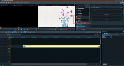

Wir können dieses Problem bei uns nicht reproduzieren.
Wir hatten allerdings vor einiger Zeit mit einer anderen Software einen Konflikt,
der durch ein Plug-In zu dieser Software verursacht wurde, welches die OpenFX-API nicht so verwendete, wie es die Spezifikation vorsieht.
Statt einer Neuinstallation des Magix-Programms können Sie einmal dessen Plug-In-Cache-Ordner %Appdata%\MAGIX\Video_Pro_X14\VfxPlugins umbenennen, so das Magix erstmal ohne Plugins startet.
Von alleine scheint Magix auch keine neu hinzukommenden Plug-Ins zu laden, man muss aktiv nach ihnen scannen und dann das Programm neu starten.
