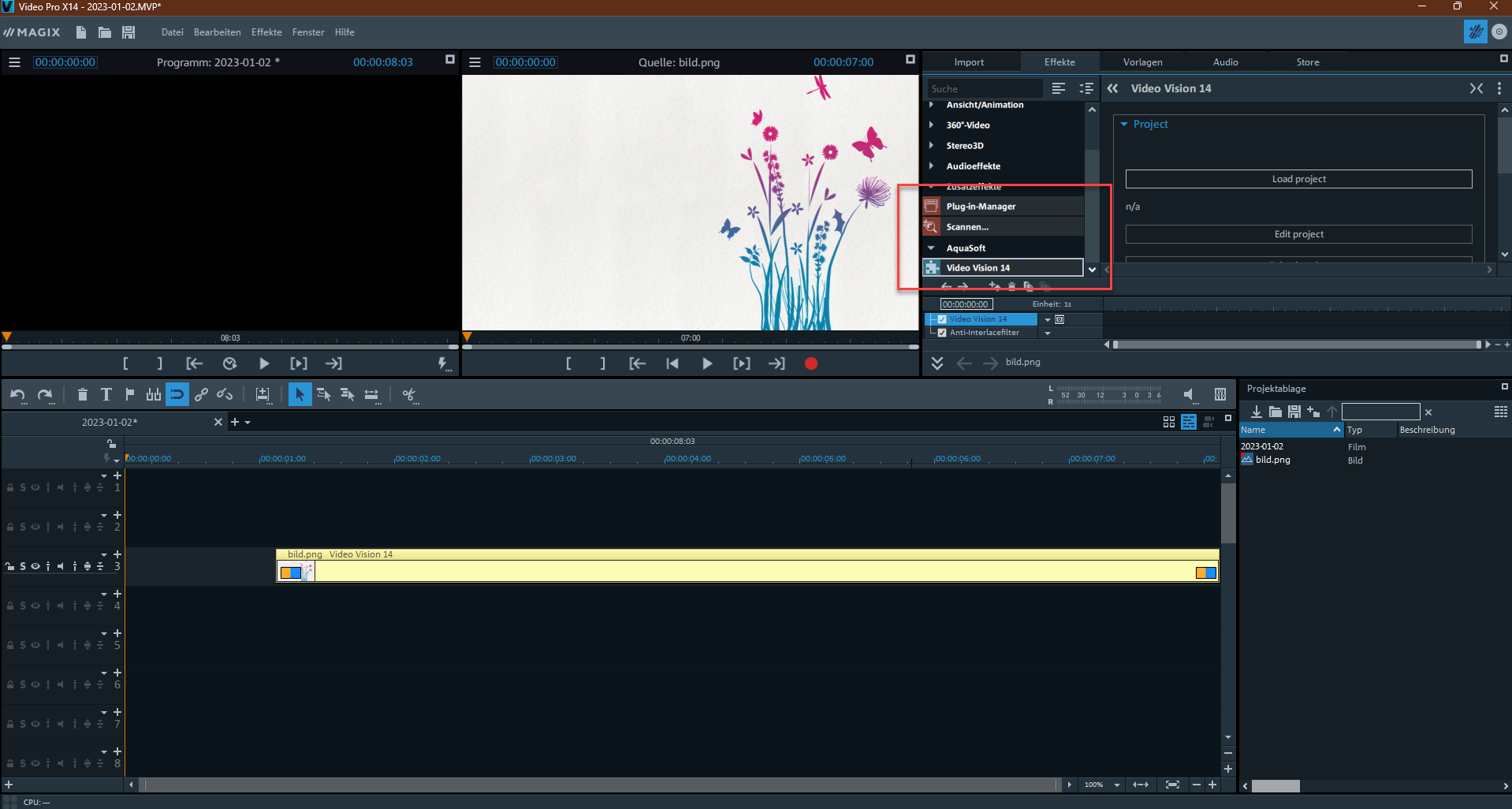

Statt einer Neuinstallation des Magix-Programms können Sie einmal dessen Plug-In-Cache-Ordner %Appdata%\MAGIX\Video_Pro_X14\VfxPlugins umbenennen, so das Magix erstmal ohne Plugins startet.
Von alleine scheint Magix auch keine neu hinzukommenden Plug-Ins zu laden, man muss aktiv nach ihnen scannen und dann das Programm neu starten.

Danke für Ihre Antwort und Ihren Hinweis. Ich habe das auf diesem Wege versucht, aber ohne Erfolg. Inzwischen habe ich die genannten Programme testweise auf zwei anderen Rechnern installiert. Dabei konnte ich den Fehler nicht reproduzieren. Es liegt wohl allein an der Konfiguration auf dem Rechner, mit dem ich hauptsächlich arbeite. Ich werde die Programme nochmals komplett deinstallieren und neu aufspielen.

Nach den letzten Updates von VideoVision 2023 (ab v14.2.02 (27.02.2023) ist der Fehler bei mir nicht mehr aufgetreten
