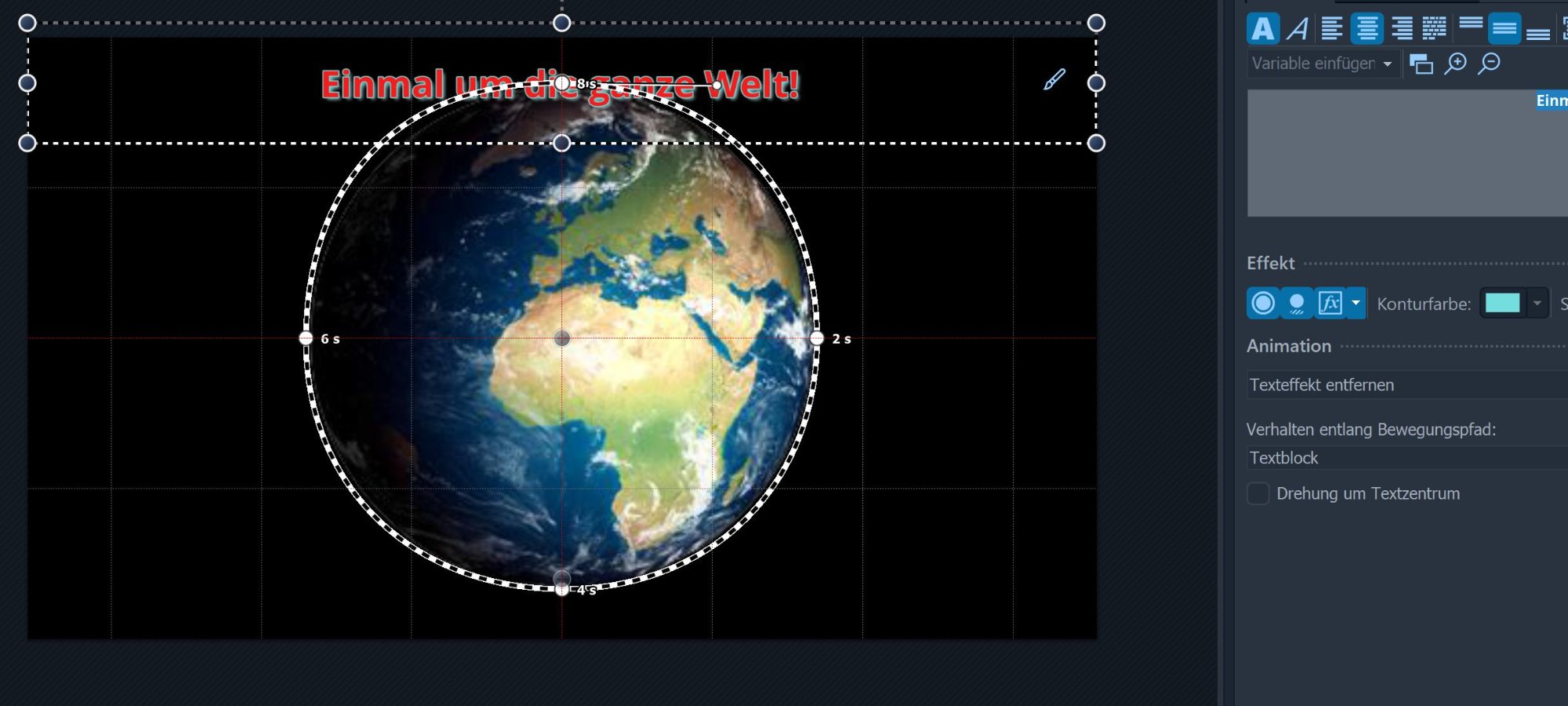

Als Ausgangssituation habe ich ein Objekt, um das ich einen Text laufen lasse. Der Pfad wird durch 5 Bezierpunkte gebildet, die wiederung einen Kreis bilden.
Wenn ich als Kriterium für das Verhalten des Textes entlang des Bewegungspfades "Textblock" einstelle, läuft alles soweit wie geplant, der Text bleibt auf dem Pfad. Aber eigentlich möchte ich, dass sich der Text um das Objekt schmiegt.

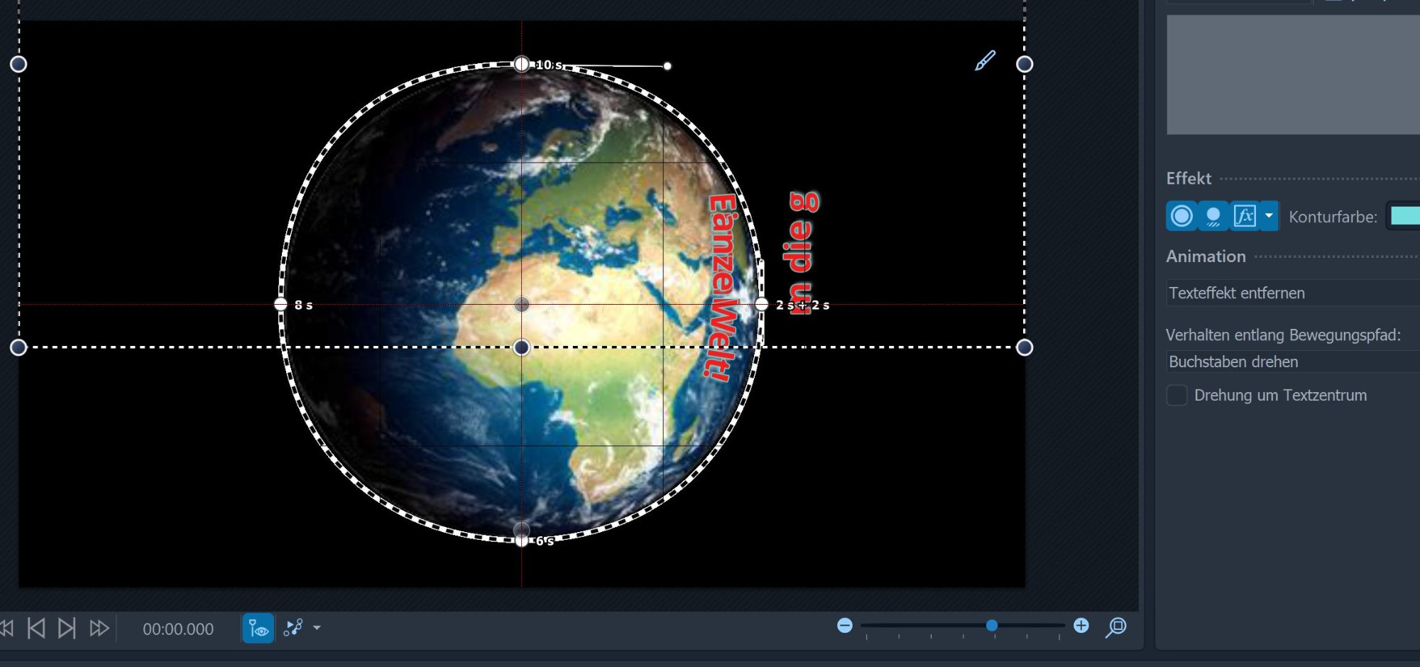

Ändere ich das Kriterium auf "Buchstaben drehen", ändert sich die Formatierung des Textes im Layoutdesigner. Vermutlich ist das so gewollt. Lasse ich dann die Präsentation laufen, zeigt sich, dass der Text nicht mehr exakt dem Pfad folgt.

Einstellung "Textblock"
Einstellung "Buchstaben drehen" (zwei verschiedene Zeitpunkte entlang des Pfades)

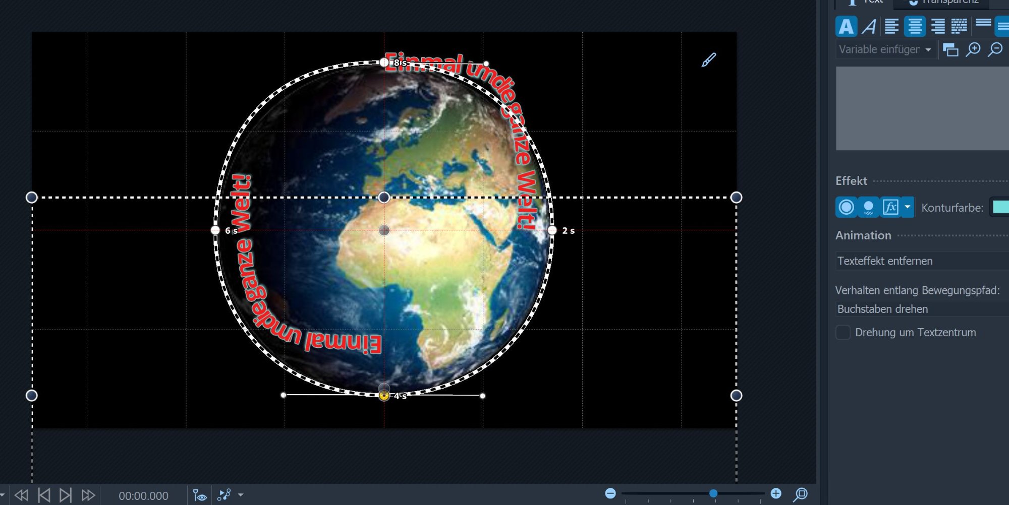

Einstellung "Buchstaben drehen" (auf einem Punkt des Pfades mit Standzeit)
