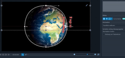

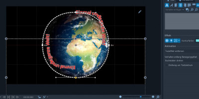

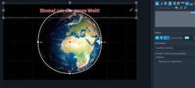

Als Ausgangssituation habe ich ein Objekt, um das ich einen Text laufen lasse. Der Pfad wird durch 5 Bezierpunkte gebildet, die wiederung einen Kreis bilden.
Wenn ich als Kriterium für das Verhalten des Textes entlang des Bewegungspfades "Textblock" einstelle, läuft alles soweit wie geplant, der Text bleibt auf dem Pfad. Aber eigentlich möchte ich, dass sich der Text um das Objekt schmiegt.
Ändere ich das Kriterium auf "Buchstaben drehen", ändert sich die Formatierung des Textes im Layoutdesigner. Vermutlich ist das so gewollt. Lasse ich dann die Präsentation laufen, zeigt sich, dass der Text nicht mehr exakt dem Pfad folgt.
Wie bekomme ich meinen gewünschten Effekt hin?

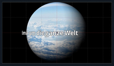

Ich hatte zunächst auch erst daran gedacht, den Text mit einem externen Programm und auch schon gewölbt zu erstellen, habe es aber dann doch verworfen.
Meine Alternative sieht so aus:
- den kompletten Text in einzelne Textelemente zerlegen (zur Not auch lange Worte teilen)
- die einzelnen Textobjekte um das Rotationszentrum anordnen, Rotationszentrum xyz =50, Drehung um z so wählen, daß der Textfluß harmonisch ist
- alle Textelemente in eine Flexicollage
- der Bewegungspfad der Flexicollage besteht aus zwei Punkten im Rotationszentrum, bei Punkt 0 ist die Rotation um z=0° und bei Punkt 2 ist die Rotation um z=360°
- Verhalten entlang Bewegungspfad = Textblock
Wenn der Text einigermaßen kleinteilig aufgesplittet ist, sieht es ziemlich rund aus.
Außerdem habe ich auf diese Weise sogar die Möglichkeit, bei Rotation um die y-Achse, den Text entlang des "Äquators" um die Erdkugel laufen zu lassen. Das gefällt mir persönlich am besten und habe es auch so in meine Show eingebaut.

Schön, dass du einen Weg gefunden hast, der funktioniert.
Allerdings finde ich das viel zu aufwendig.
Dein Bild, was du eingefügt hast zeigt aber keinen Text um einen Kreis ,
sondern die Horizontale Bewegung um eine Kugel. Das ist nun wieder
ein anderes Kapitel. Man kann wirklich sehr viel machen,
doch vieles finde ich zu umfangreich. Ob sich das lohnt muß
natürlich jeder für sich selbst entscheiden.
