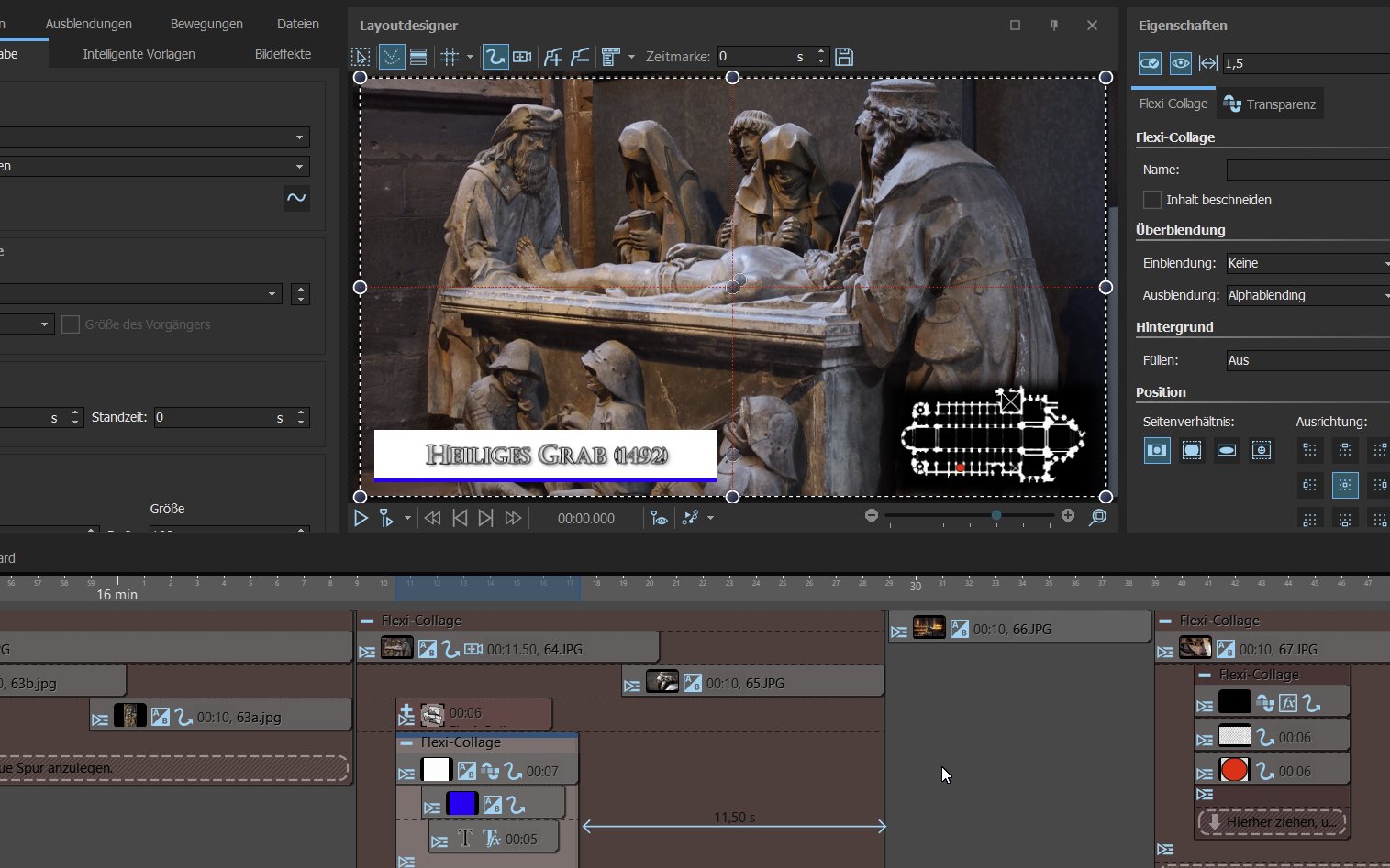

Vielleicht hilft der Screenshot:
Die Flexicollage "FC für Blende" enthält die Objekte, die angezeigt werden sollen. Sie hat die Einblendung "Würfel". Die Flexicollage "FC für Positionsrahmen/Bewegungspfad" hat eine Breite und Höhe < 100%, damit vom Hintergrund noch etwas zu sehen ist. Beide Blenden habe die Einstellung Füllen=aus.
Das Ergebnis sieht dann so aus:
Anm.: Die Blende "Würfel" hat in diesem Fall die Hintergrundfarbe Transparent.
Gerd

Danke für die Screenshots, jetzt weiss ich, was ich falsch verstanden hatte! Ja, der Würfeleffekt funktioniert so, wie er soll, allerdings tritt da nun der Verkleinerungs- bzw. Verzerrungseffekt bei dem Textobjekt auf.
