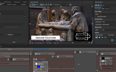

danke für die Antwort! Vielleicht habe ich das mit dem Bewegungspfad der zweiten Flexicollage nicht richtig verstanden (bei mir sollen die in der ersten Flexicollage gekapselten Objekte keine Bewegung haben), jedenfalls ändert die zweite Flexicollage nichts daran, dass der komplette Hintergrund ein- bzw. ausgedreht wird. Zur Info: Die erste Flexicollage, die sich per Würfeleffekt ein- und ausdrehen soll, enthält zwei Grafikobjekte und ein Textobjekt und sieht so ähnlich aus wie das Beschriftungselement "Farbakzent".

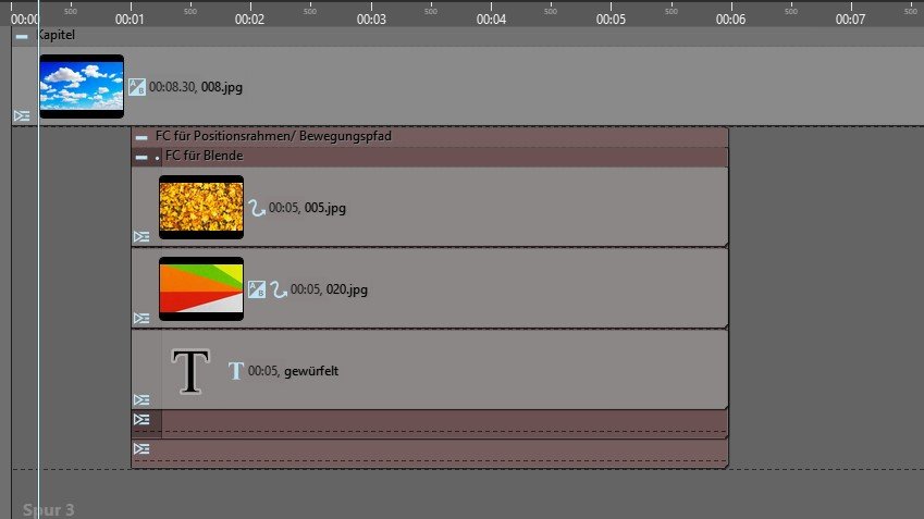

Re: Einblendung Würfel
Vielleicht hilft der Screenshot:
Die Flexicollage "FC für Blende" enthält die Objekte, die angezeigt werden sollen. Sie hat die Einblendung "Würfel". Die Flexicollage "FC für Positionsrahmen/Bewegungspfad" hat eine Breite und Höhe < 100%, damit vom Hintergrund noch etwas zu sehen ist. Beide Blenden habe die Einstellung Füllen=aus.
Das Ergebnis sieht dann so aus: Anm.: Die Blende "Würfel" hat in diesem Fall die Hintergrundfarbe Transparent.
Gerd
Danke für die Screenshots, jetzt weiss ich, was ich falsch verstanden hatte! Ja, der Würfeleffekt funktioniert so, wie er soll, allerdings tritt da nun der Verkleinerungs- bzw. Verzerrungseffekt bei dem Textobjekt auf.
