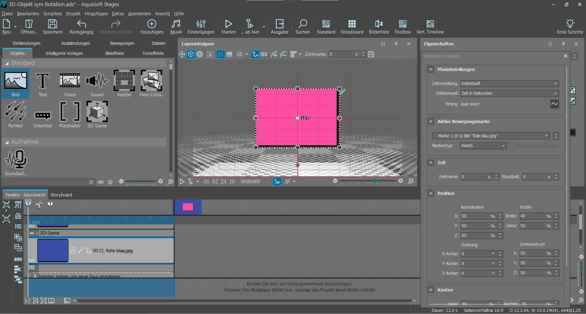

Hallo Reisender,
ich habe mal ein Rechteck mit und ohne Schatten 'gebastelt' und die Mittellinie des Rechtecks um die X-Achse rotieren lassen (je Schritt um +90 Grad). Siehe Dateianhang. Mir ist bei der Ausführung der Rotation hinsichtlich der Z-Achse zwischen beiden Bildobjekten (einmal ohne und einmal mit [hartem]Schatten) nichts sonderliches aufgefallen. Oder habe ich dein Problem falsch verstanden?
billy4
billy4

Danke billy4 für Deine Antwort.
Mein Fehler war, dass ich den, wenn ich das Bild in den Schatteneffekt gepackt hatte, den Schatten selbst rotieren ließ anstelle des darin enthaltenen Bildes.
