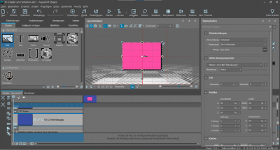

ich versuche mich gerade ein wenig mit der 3DSzene auseinanderzusetzten.
Hierzu habe ich eine Frage. Wenn ich ein Bild um die X-Achse drehe (über manuelle Eingabe), funktioniert das auch wie ich es erwarte. Stecke ich das Bild beispielsweise in einen Schatteneffekt, funktioniert die Drehung irgendwie komisch. Zusätzlich zu der Drehung hat man das Gefühl, das Bild mit Schatten bewegt sich dann zusätzlich auch in der z-Achse. Ich habe eine Drehung ähnlich ohne Effekt erwartet. Ist das normal und logisch.

cooler-rechner hat geschrieben: Do Apr 22, 2021 13:00 hast du dir schon den Blog-Eintrag angesehen, der gestern von AS Online gestellt wurde.
hatte ich nicht. Aber danke erst einmal. Nur der Blog-Eintrag hilft mir irgendwie nicht weiter.
Eine Drehung um die X-Achse sieht mit Schatten nun mal ganz anders aus, wie ohne den Schatten-Effekt (Live-Effekt). Und das durchschaue ich im Augenblick noch nicht. Vielleicht stehe ich auch ein wenig auf den Schlauch.

Hallo Reisender,
ich habe mal ein Rechteck mit und ohne Schatten 'gebastelt' und die Mittellinie des Rechtecks um die X-Achse rotieren lassen (je Schritt um +90 Grad). Siehe Dateianhang. Mir ist bei der Ausführung der Rotation hinsichtlich der Z-Achse zwischen beiden Bildobjekten (einmal ohne und einmal mit [hartem]Schatten)
nichts sonderliches aufgefallen. Oder habe ich dein Problem falsch verstanden?

Danke billy4 für Deine Antwort.
Mein Fehler war, dass ich den, wenn ich das Bild in den Schatteneffekt gepackt hatte, den Schatten selbst rotieren ließ anstelle des darin enthaltenen Bildes.
