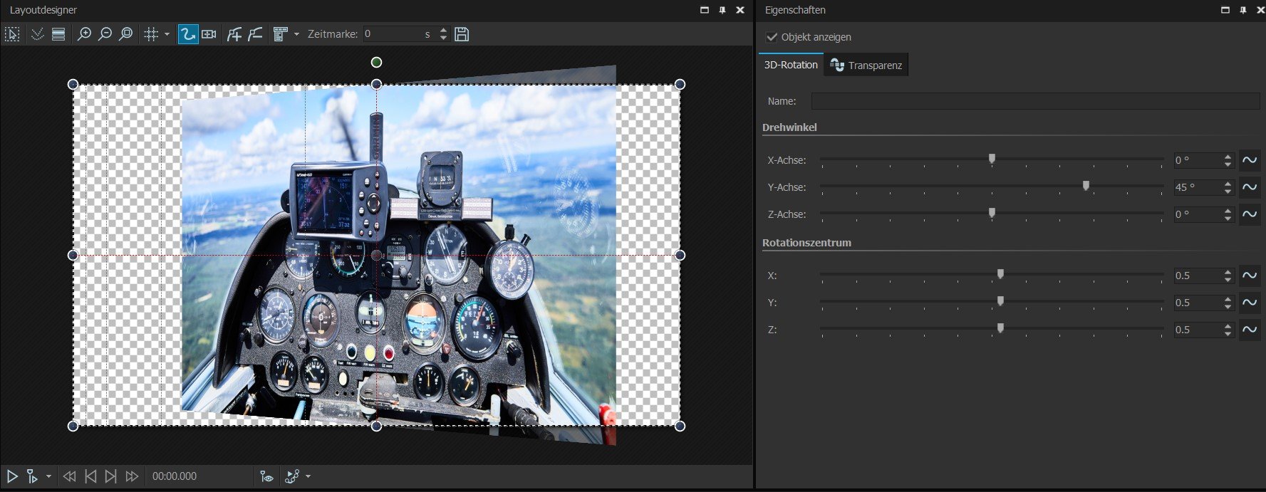

Im Unterschied zu Stages 11 funktioniert der Live-Effekt 3D-Rotation bei Stages 12 nicht. Das Bild dreht nicht sauber in den ursprünglichen Abmessungen sondern über den Bildrand hinaus. Sehr, sehr ärgerlich. Hätte ich das vor dem Upgrade gewusst, hätte ich mir die 167 Euro gespart und wäre bei der Version 11 geblieben.

Der Fehler bei der 3D-Rotation in Stages 12 liegt darin, dass hier das Bild in der Breite nicht innerhalb des Positionsrahmens rotiert.

Die Ergebnisse hier noch einmal.

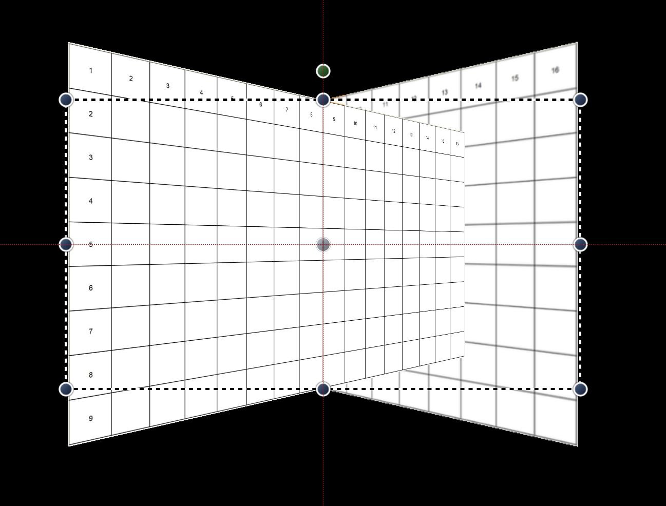

Zur Demonstration habe ich ein Raster mit 16x9 Feldern in den 3D-Rotationseffekt Effekt gepackt und dieses dann in die 3D Szene. Danach habe ich das Raster um 45Grad in der y-Achse gedreht.
Ansicht von schräg oben
Ansicht aus dem Betrachterzentrum auf die Projektionsfläche
Zum Schluß habe ich das Raster um 90 Grad gedreht, eigentlich nur um zu zeigen, daß das Format des Bildes erhalten bleibt und die rechte Seite bis fast an die Betrachterebene heran reicht.
90 Grad gedreht und von der Seite (um 90 Grad zur Sichtachse) betrachtet
Unter optischem Aspekt ist alles korrekt. Es ist eben eine 3D Rotation, bei der der Betrachter davor steht und eine perspektivische Verzerrung wahrnimmt. Ein Quadrat bleibt kein Quadrat aus Sicht des Betrachters. Da im Programm der Abstand des "Betrachters" zur "Projektionsebene" sehr klein ist, erscheint die Verzerrung groß.

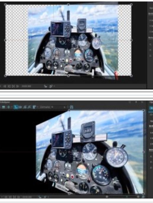

Grüße Dich Optikus, auch Dir schönen Dank für die Rückmeldung. Aber ich verstehe nicht, was Du mit Deiner Beweisführung aussagen willst. Ich glaube, Du hast meine Ausführungen nicht verstanden. Wenn ich ein Bild um die senkrechte Achse drehe kann es nicht sein (wie im Beispielbild 12 zu sehen) dass der rechte Bildrand am Positionsrahmen verbleibt. Der muss doch, wie bereits ausgeführt in die Bildmitte wandern.

RomeoCharlie hat geschrieben: Do Feb 04, 2021 18:06 Wenn ich ein Bild um die senkrechte Achse drehe kann es nicht sein (wie im Beispielbild 12 zu sehen) dass der rechte Bildrand am Positionsrahmen verbleibt.
der rechte Rand wandert aus der Ansicht heraus auf den Betrachter zu und wird größer (perspektivisch). Deshalb ist die rechte Bildhälfte gefüllt. Die linke Bildhälfte zeigt einen nach hinten wandernden Rand. Dieser wird kleiner (ebenso nur perspektivisch). Aus diesem Grund entsteht freier Raum auf dieser Seite.
Schau die mein Bild an, auf dem das um 45 Grad (gerade anders herum als Dein Drehwinkel) gedrehte Raster aus Beobachtersicht dargestellt ist.
Du solltest für Deine eigenen Versuche, den Effekt zu bewerten, ein anderes Bild als das eines Cockpits verwenden. Man läßt sich allzu sehr über die perspektivischen Verzerrungen täuschen.
Auf Deinen Bildern sieht man aber schon, daß der rechte Bildrand nicht dort verblieben ist sondern abgeschnitten ist, weil er eben in Richtung Betrachter geneigt und von der Projektionsfläche verschwunden ist.

Ich brauche kein Video, um zu verstehen was Du meinst.
Du bist der Meinung, daß das obere Bild die 3D Rotation korrekt darstellt und die untere Darstellung falsch ist.
Nach meiner Meinung ist die untere Darstellung auch korrekt.
Beide Darstellungen unterscheiden sich in der Lage des Perspektivitätszentrums.
Ich persönlich bevorzuge die untere Darstellung, da diese natürlicher wirkt.
