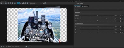

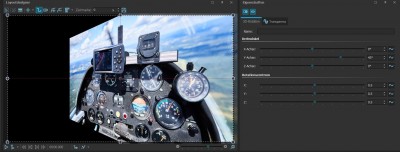

Der Fehler bei der 3D-Rotation in Stages 12 liegt darin, dass hier das Bild in der Breite nicht innerhalb des Positionsrahmens rotiert.

habe das mir noch mal angeschaut (nur in der 12). Das Bild wird in der Drehung zu sehr gestreckt und deshalb kommt dieser Effekt meiner Meinung nach zustande. Ist möglicherweise ein Bug.

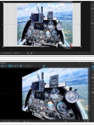

Danke für Deine Rückmeldung. Der Effekt in 12 ist auf jeden Fall falsch. Stelle Dir ein Bild vor, das Du um die senkrechte Y-Achse drehts. Hier wandern die äußeren linken und rechten Bildränder gemäß einer Tangens-Funktion in die Bildmitte.
RomeoCharlie
- Vielposter
- Beiträge: 41
- Registriert: Fr Dez 07, 2012 9:46
Re: 3D-Rotation funktioniert nicht
Und schon bei den Beispielbildern sieht man, dass das bei der Version 12 nicht der Fall ist.

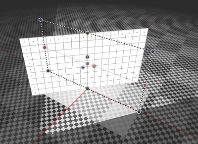

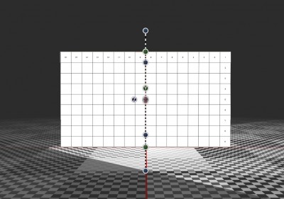

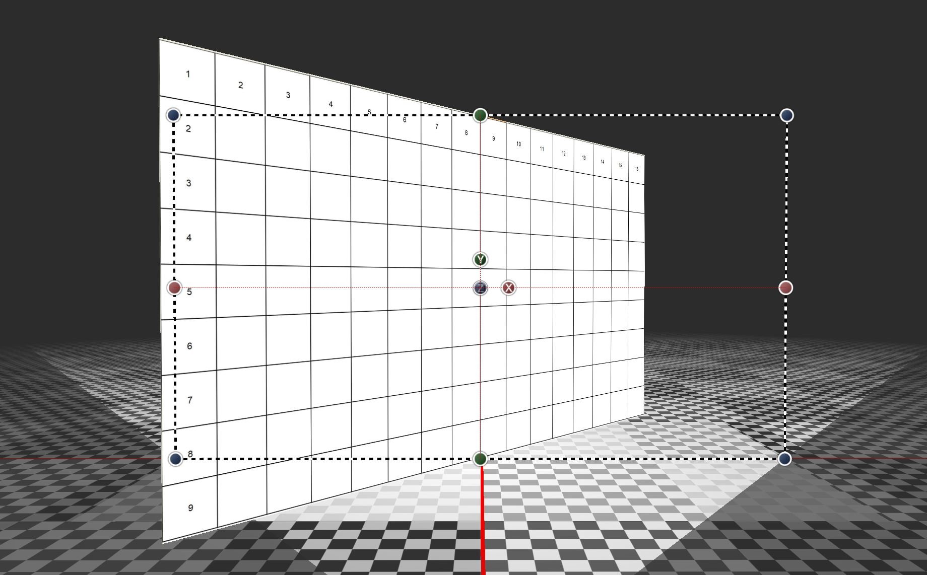

Zur Demonstration habe ich ein Raster mit 16x9 Feldern in den 3D-Rotationseffekt Effekt gepackt und dieses dann in die 3D Szene. Danach habe ich das Raster um 45Grad in der y-Achse gedreht. Ansicht von schräg oben
Ansicht aus dem Betrachterzentrum auf die Projektionsfläche
Zum Schluß habe ich das Raster um 90 Grad gedreht, eigentlich nur um zu zeigen, daß das Format des Bildes erhalten bleibt und die rechte Seite bis fast an die Betrachterebene heran reicht. 90 Grad gedreht und von der Seite (um 90 Grad zur Sichtachse) betrachtet
Unter optischem Aspekt ist alles korrekt. Es ist eben eine 3D Rotation, bei der der Betrachter davor steht und eine perspektivische Verzerrung wahrnimmt. Ein Quadrat bleibt kein Quadrat aus Sicht des Betrachters. Da im Programm der Abstand des "Betrachters" zur "Projektionsebene" sehr klein ist, erscheint die Verzerrung groß.

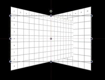

Um noch zu zeigen, daß die 3D Rotation ohne in die 3D Szene eingebettet zu sein, das Gleiche macht, hier noch ein Bild dazu:
Im Hintergrund das liegen gebliebene Raster (45 Grad gedreht) aus der 3D Rotation und 3D Szene, im Vordergrund das Raster aus der 3D Rotation separat. Der Schnittpunkt ist mittig, also ist auch das Drehzentrum identisch. Beide Raster haben die Größe 50. Die Verzerrung ist gering aber noch erkennbar. Zumal die Verzerrung ja auch nocht vom Drehwinkel abhängig ist und hier nur 45 Grad gedreht ist.

Grüße Dich Optikus, auch Dir schönen Dank für die Rückmeldung. Aber ich verstehe nicht, was Du mit Deiner Beweisführung aussagen willst. Ich glaube, Du hast meine Ausführungen nicht verstanden. Wenn ich ein Bild um die senkrechte Achse drehe kann es nicht sein (wie im Beispielbild 12 zu sehen) dass der rechte Bildrand am Positionsrahmen verbleibt. Der muss doch, wie bereits ausgeführt in die Bildmitte wandern.
Hallo RomeoCharlie,
Schau die mein Bild an, auf dem das um 45 Grad (gerade anders herum als Dein Drehwinkel) gedrehte Raster aus Beobachtersicht dargestellt ist.
Du solltest für Deine eigenen Versuche, den Effekt zu bewerten, ein anderes Bild als das eines Cockpits verwenden. Man läßt sich allzu sehr über die perspektivischen Verzerrungen täuschen.
Auf Deinen Bildern sieht man aber schon, daß der rechte Bildrand nicht dort verblieben ist sondern abgeschnitten ist, weil er eben in Richtung Betrachter geneigt und von der Projektionsfläche verschwunden ist.
Optikus
der rechte Rand wandert aus der Ansicht heraus auf den Betrachter zu und wird größer (perspektivisch). Deshalb ist die rechte Bildhälfte gefüllt. Die linke Bildhälfte zeigt einen nach hinten wandernden Rand. Dieser wird kleiner (ebenso nur perspektivisch). Aus diesem Grund entsteht freier Raum auf dieser Seite.RomeoCharlie hat geschrieben: ↑Do Feb 04, 2021 18:06 Wenn ich ein Bild um die senkrechte Achse drehe kann es nicht sein (wie im Beispielbild 12 zu sehen) dass der rechte Bildrand am Positionsrahmen verbleibt.

Ich gebe es auf, es sei denn ich kann dir die Unterschiede mal in einem Video präsentieren. Aber Wie?
Ich brauche kein Video, um zu verstehen was Du meinst.
Du bist der Meinung, daß das obere Bild die 3D Rotation korrekt darstellt und die untere Darstellung falsch ist. Nach meiner Meinung ist die untere Darstellung auch korrekt.
Beide Darstellungen unterscheiden sich in der Lage des Perspektivitätszentrums.
Ich persönlich bevorzuge die untere Darstellung, da diese natürlicher wirkt.
Optikus
