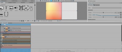

Ich möchte eine eigene Einblendung erstellen.
Die Funktion soll eigentlich ziemlich simpel sein. Ich bezeichne sie mal als "Doppeltür nach innen öffnen".
Also eine in der Mitte geteilte Einblendung mit 2 Flügel (Rechtecken), die sich gleichzeitig nach innen öffnen, so wie eine Doppeltüre, wenn man einen neuen Raum betritt.
Ich hoffe, ich habe das verständlich machen können.
In den vorhandenen Einblendungen, auch mit den unterschiedlichsten Variationen, konnte ich nichts Passendes entdecken. Liegt aber sicher an mir!
Vielleicht hat jemand schon so etwas oder hat eine Idee.
Vielen Dank schon mal im Voraus!!

Hallo und erst einmal willkommen im Forum,
soll es so in etwa aussehen.
https://www.youtube.com/watch?v=pOhsvAmgnX4&t=7s
Ich habe das einmal auf die Schnelle erstellt. Man müßte das noch ein wenig sauberer herausarbeiten. Zum Einsatz kam hier der Effekt 3D-Rotation. Ist ein wenig Fummelarbeit. Eine fertige Einblendung als Tür gibt es meines Wissens nicht.
P.S. ich habe jetzt den Quicktipp verlinkt und das alte Video gelöscht. War ja nur auf die Schnelle gemacht.

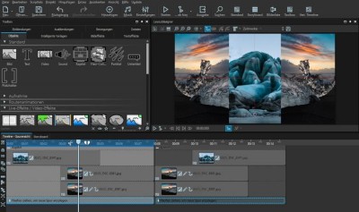

Hallo Hildi,
ich habe mal das ganze Kapitel in die Toolbox gezogen und entsprechend einen Namen gegeben.
Unter eigene Objekte kann ich nun das Kapitel in die Timelinie ziehen und alles funktioniert, sogar die beiden Halbbilder
inkl. der entsprechenden Ein - oder Ausblendung.
Habe kein Gefummel mit Halbbildern usw mehr.

Hallo Hiddi, nimm einfach die Werte aus dem Video (Quicktipp) von meinem Kanal. Ich kann es gerade nicht verlinken, da ich wieder unterwegs bin.

Ein eigenes Foto musst Du teilen. Das geht nicht anders. Ausserdem kannst Du dann für den linken Rürflügel das ganze nicht einfach drehen, wie um Film gezeigt. Das passt dann nicht vomMotiv/Struktur. Die Werte musst Du dann händisch eingeben. Ich teste das mal morgen.

ich habe jetzt das ganze noch einmal mit einem eigenen Foto probiert. Die Teilung des Fotos habe ich mit dem Maskeneffekt vorgenommen. Mittels Drehung der kopierten Zusammenstellung (wie im Tutorial gezeigt) habe ich das Ganze dann für den 2. Türflügel erstellt. Da es sich jetzt um ein Foto handelt, muss man jetzt zusätzlich noch das Bild dort um 180° drehen. Dann stimmt alles wieder.
Also es geht auch mit einem eigenen Foto in der Einfachvariante.
Wenn es noch Fragen gibt, dann nur zu.
P.S. Wenn Du aber als Foto für die Tür ein Foto mit einfacher Struktur hast (Steine, Holzlatten etc.), musst Du Das Foto nicht teilen. Dann reicht in der Regel verzerren (hängt eben vom Motiv ab). Z.B. kannst Du aus dem Erweiterungspaket Naturhintergründe die Holzstrukturen verwenden. Eine Verzerrung fällt hier nicht auf. Auch muss dann logischerweise das Bild (!) nicht zusätzlich noch einmal gedreht werden.

Meine Erfahrung mit Michas Beispiel (QuickTipp)
Arbeitszeit bei erster Erstellung nach Anleitung ca. 15 Min
Alle Bilder können ersetzt werden.
Der Schatten-Effekt kann bei Bedarf auch entfallen.
Wird in Einstellung Drehwinkel (3D-Rotation)
Die Y-Achse von 0° bis 180° eingestellt, dann öffnet
sich die Tür ganz. Soll sie sich nicht so weit öffnen
dann nur 0° bis ca. 85° je nach Belieben einstellen.
Soll die Tür auch wieder schließen, dann einfach das ganze Kapitel kopieren
und in die unterste Spur des 1. Kapitels einfügen.
So ein fügen, dass das Kapitel zum Schließen das Kapitel öffnen am Ende etwas überlappt. So bekommt man einen sauberen Übergang von Auf nach Zu
Im Kapitel Tür schließen in der 3D-Rotation bei Drehwinkel die Werte der Y-Achse einfach umkehren also was 0° ist wir 180° und 180° wird 0°
Das Kapitel Auf und Zu ist sehr vielseitig verwendbar. Getrennt als Intro und Outro einer Show. Oder wie oben beschrieben als Teil Show mit einem bestimmten Thema.
