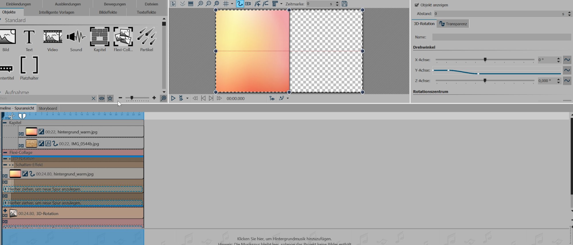

Vielleicht geht es mit dem Link jetzt. War nicht öffentlich. Mache das gerade alles von unterwegs.

Hallo Hildi,
ich habe mal das ganze Kapitel in die Toolbox gezogen und entsprechend einen Namen gegeben.
Unter eigene Objekte kann ich nun das Kapitel in die Timelinie ziehen und alles funktioniert, sogar die beiden Halbbilder
inkl. der entsprechenden Ein - oder Ausblendung.
Habe kein Gefummel mit Halbbildern usw mehr.

So, nun bin ich wieder an meinem Platz am PC.
Ich hoffe, ihr könnt den Link jetzt öffnen. Er war nicht gelistet, deshalb ging es wahrscheinlich nicht. Jetzt ist er öffentlich.
Ich habe das alles auf die Schnelle gemacht und das Ganze gehört natürlich noch fein abgestimmt. Hatte aber keine Zeit dazu. Benutzt habe ich den 3D-Effekt.

Hallo Hiddi, nimm einfach die Werte aus dem Video (Quicktipp) von meinem Kanal. Ich kann es gerade nicht verlinken, da ich wieder unterwegs bin.

ich habe jetzt das ganze noch einmal mit einem eigenen Foto probiert. Die Teilung des Fotos habe ich mit dem Maskeneffekt vorgenommen. Mittels Drehung der kopierten Zusammenstellung (wie im Tutorial gezeigt) habe ich das Ganze dann für den 2. Türflügel erstellt. Da es sich jetzt um ein Foto handelt, muss man jetzt zusätzlich noch das Bild dort um 180° drehen. Dann stimmt alles wieder.
Also es geht auch mit einem eigenen Foto in der Einfachvariante.
Wenn es noch Fragen gibt, dann nur zu.

Einblendung Erfahrung
Meine Erfahrung mit Michas Beispiel (QuickTipp)
Arbeitszeit bei erster Erstellung nach Anleitung ca. 15 Min
Alle Bilder können ersetzt werden.
Der Schatten-Effekt kann bei Bedarf auch entfallen.
Wird in Einstellung Drehwinkel (3D-Rotation)
Die Y-Achse von 0° bis 180° eingestellt, dann öffnet
sich die Tür ganz. Soll sie sich nicht so weit öffnen
dann nur 0° bis ca. 85° je nach Belieben einstellen.
Soll die Tür auch wieder schließen, dann einfach das ganze Kapitel kopieren
und in die unterste Spur des 1. Kapitels einfügen.
So ein fügen, dass das Kapitel zum Schließen das Kapitel öffnen am Ende etwas überlappt. So bekommt man einen sauberen Übergang von Auf nach Zu
Im Kapitel Tür schließen in der 3D-Rotation bei Drehwinkel die Werte der Y-Achse einfach umkehren also was 0° ist wir 180° und 180° wird 0°
Das Kapitel Auf und Zu ist sehr vielseitig verwendbar. Getrennt als Intro und Outro einer Show. Oder wie oben beschrieben als Teil Show mit einem bestimmten Thema.
Hier nochmal extra Dank an Micha
nette Grüße Oldiemike
