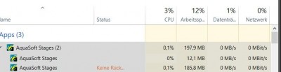

Die drei genannten Effekte sind komplexe Partikeleffekte, die einen Moment Zeit bei der Initialisierung benötigen. Der Moment sollte aber nicht länger als 3 s dauern. Bei mir ist es etwa 1 s.
Wenn das Programm richtiggehend einfriert, können Sie versuchen einen erweiterten Fehlerbericht zu schreiben.
  • Aktivieren Sie in Stages unter "Hilfe" die "Fehlerprotokollierung".
  • Schließen Sie das Programm
  • Navigieren Sie zum Supportordner des Installationsverzeichnisses. Dort gibt es eine Datei namens EnableCheckForFrozenThreads.reg.
  • Doppelklicken Sie diese und bestätigen Sie die angezeigten Dialoge.
  • Starten Sie das Programm.
  • Wenn das Programm dann mindestens 1 Minute "hängt" erscheint der Fehlerbericht-Dialog, von dem Sie dann den Bericht senden können.
Danach können Sie diese Zusatzprüfung mit DisableCheckForFrozenThreads.reg wieder abschalten.
Sie können dann auch die Protokollierung unter Hilfe wieder abschalten.

ich habe die Fehlerprotokollierung wie beschrieben ausgeführt. Ein Protokoll wurde aber nicht generiert, vielmehr kam am Ende anstelle eines Dialogs, die Frage ob das Projekt gespeichert werden soll. Es sieht also so aus als ob der Ladevorgang so lange dauert. Ist ein Hintergrunddienst dafür verantwortlich?
Das Einfügen von „Rauch“ unter dem Kapitel dauert ca. 55 Sekunden. ( Siehe Ausschnitt Taskmanager 2 Instanzen).
Wenn danach nochmals dasselbe Objekt eingefügt wird, geht es in weniger als 1 Sekunde, da das Objekt offensichtlich noch im Cache steht.
Wird darunter das Objekt „Regen“ eingefügt, so dauert es wieder fast eine Minute und ein zusätzliches Einfügen wird sofort ausgeführt.
