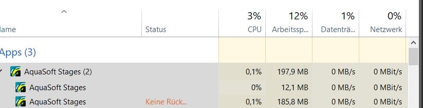

Das Einfügen von „Rauch“ unter dem Kapitel dauert ca. 55 Sekunden. ( Siehe Ausschnitt Taskmanager 2 Instanzen).
Wenn danach nochmals dasselbe Objekt eingefügt wird, geht es in weniger als 1 Sekunde, da das Objekt offensichtlich noch im Cache steht.
Wird darunter das Objekt „Regen“ eingefügt, so dauert es wieder fast eine Minute und ein zusätzliches Einfügen wird sofort ausgeführt.
