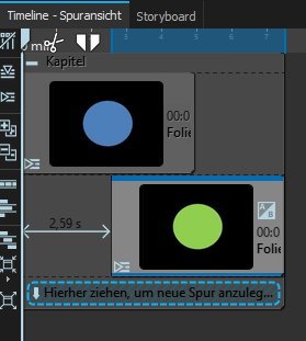

Hallo Hansjürgen,
dachtest Du an so etwas ?
DS Farbwechsel.jpg (17.78 KiB) 5062 mal betrachtet
Das zweite Bild mit Alphablending einblenden.
CB

Hallo Hansjürgen
Dazu gibt es 2 Möglichkeiten, die nicht nur mit Stages sondern auch mit der Ultimat funktionieren z. B. von rot zu grün
1. Du ziehst die 2 Kreise in die Timeline, dazu benötigst Du nicht einmal ein Kapitel.
Für den 2. Kreis, also grün stellst Du als Übergang ,also Einblenden, Alphablending ein.
Dann gehst Du auf Überblendung = Einblendung = Anpassen und stellst eine Zeit von 5Sek (oder beliebig) ein.
Schon fertig.
2. Du kannst das ganze auch aufwendiger machen, dann hast Du aber auch mehr Variations-Möglichkeiten.
Du ziehst ein Kapitel in die Timeline; dort den ersten Kreis Rot. diesen klickst Du mit der
rechten Maustaste an und wählst --Pfad kopieren--
Nun ziehst Du in dieses Kapitel in die zweite Spur ( also unter den roten Kreis) den grünen Kreis
diesen klickst Du auch mit der rechten Maustaste an und wählst --Pfad einfügen--
Nun haben die 2 Kreise zu 100% die selben Eigenschaften. Für den grünen Kreis kannst Du jetzt
unter Eigenschaften = Transparenz, eine Transparenzkurfe erstellen. Je nach Einstellung
blendet der grüne Kreis ein oder auch wieder aus.
Du kannst die 2 Kreise so im Kapitel anordnen wie es Cim Borazzo dargestellt hat, oder wenn die Kreise
direkt untereinander liegen, die Dauer der Ansicht für den roten Kreis über die Transparenz vom grünen Kreis steuern.
Dazu dem grünen Kreis am Anfang eine 100 % Transparenz zuweisen, so lange wie der rote Kreis angezeigt werden soll.
Die 2. Variation ist zwar wesentlich aufwendiger, aber hat auch wesentlich mehr Einstellmöglichkeiten.
Wenn Du es mit der 2. versuchst und eine weile damit spielst, lernst Du gleichzeitig eine ganze Menge dazu.
Viel Spass beim Basteln
Zuletzt geändert von oldiemike am Mo Nov 18, 2019 11:43, insgesamt 1-mal geändert.
nette Grüße Oldiemike :D
