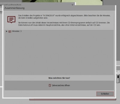

4.) Über Assistenten Projekt archivieren das Verzeichnis "PAK2019" ausgewählt mit Player und Schriftarten, unverschlüsselt. Während ich diese Zeilen schreibe und die Fehlerkontrolle nochmal aufrufe, kommt diese Meldung: Auf dem Stick ist jetzt folgendes: UND
Das Projekt lässt sich starten Hurra
Brauchen Sie die "md5-Prüfsumme der start.exe" noch.
Offensichtlich habe ich nicht genügend lange gewartet während die Anzeige auf 100% stehengeblieben war.
1.) Schnell-Formatierung des Stick's
2.) Auf Stick Verzeichnis "PAK2019" angelegt.
3.) in Aquasoft das Projekt geladen und auf Fehler geprüft. Es ist Alles OK
