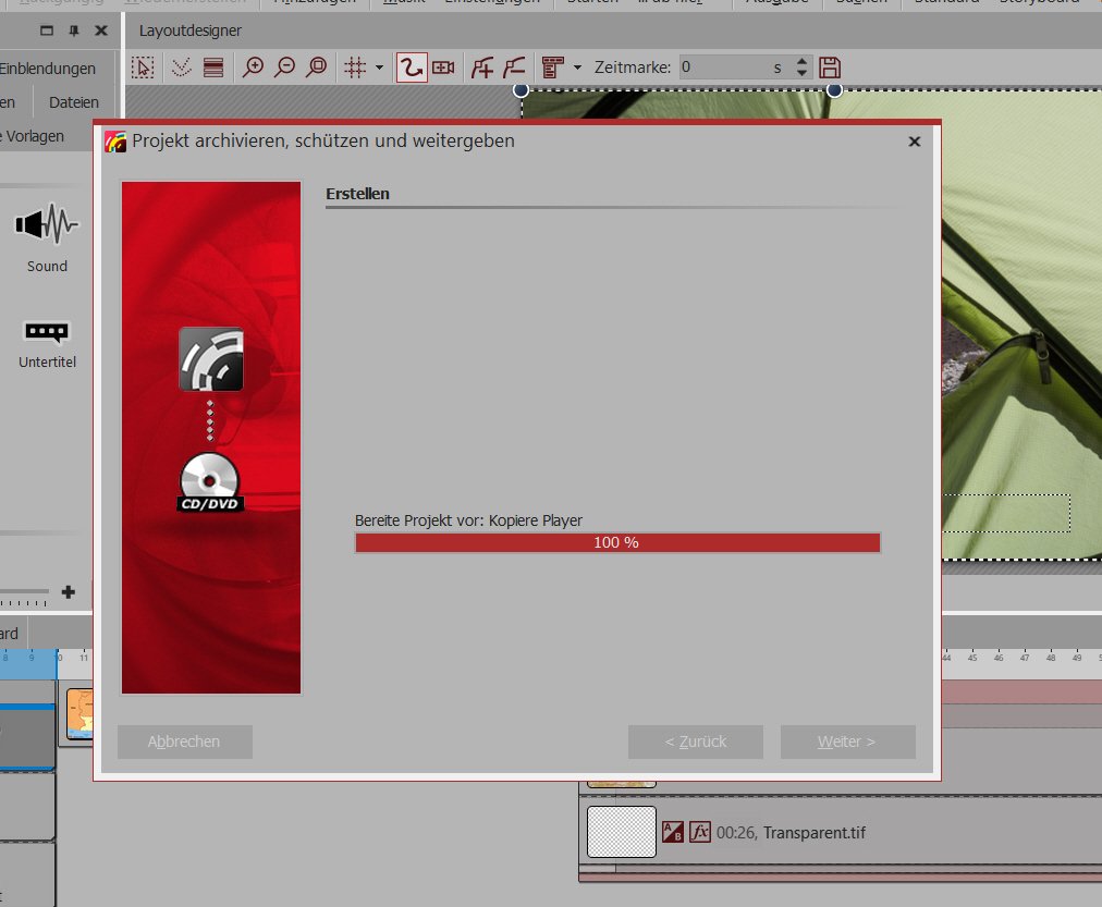

Wenn ich jedoch als Ziellaufwerk ein Verzeichnis auf einem 32GB Stick angebe passiert folgendes: (Projekt hat 1,21GB)
1.) als FAT32 formatiert -> Sanduhr kreist endlos.
nach Abbruch mit Task-Manager sind alle Verzeichnisse vorhanden. Die "start.exe" nicht startbar.

Damit meine ich den Prozess "vom Assistenten aus" -> "Projekt archivieren..." -> "Projekt archivieren" -> --Eingestelltes Zielverzeichnis--ist Stick
(im beigefügten Bild ist die interne Festplatte D: gewählt) siehe unten
Dann kommt Start und bei NTFS läuft der Vorgang durch -> bei FAT32 kommt der endlos Sanduhr-Kringel

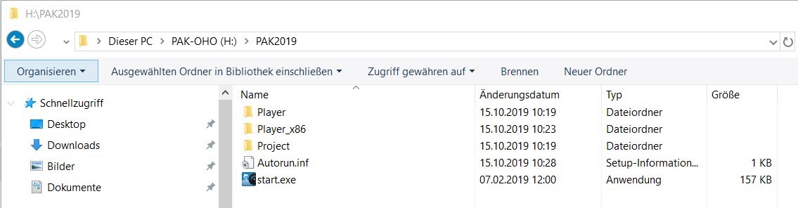

2.) Auf Stick Verzeichnis "PAK2019" angelegt.

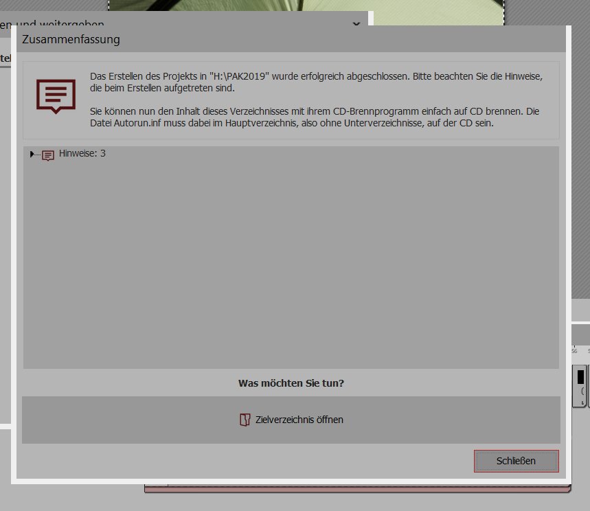

3.) in Aquasoft das Projekt geladen und auf Fehler geprüft. Es ist Alles OK
4.) Über Assistenten Projekt archivieren das Verzeichnis "PAK2019" ausgewählt mit Player und Schriftarten, unverschlüsselt. Während ich diese Zeilen schreibe und die Fehlerkontrolle nochmal aufrufe, kommt diese Meldung: Auf dem Stick ist jetzt folgendes: UND
Das Projekt lässt sich starten Hurra

Offensichtlich habe ich nicht genügend lange gewartet während die Anzeige auf 100% stehengeblieben war.

Generell muss man sagen, dass das Schreiben auf einen Stick um einiges langsamer ist, als wenn man direkt auf Festplatte archiviert.
Wir planen da aber noch ein paar Optimierungen.
