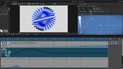

dieses Mal einen Wunsch.
Schön wäre es, wenn die Punkte/Marken in den Keyframe-Spuren auch gleichzeitig die Koordinaten (z.B. bei Transparenzen Zeit s und Transparenz %) anzeigen würden und man diese dort auch eingeben könnte. Im Augenblick muss man immer zum Eigenschaftsfenster wechseln, wenn man beispielsweise numerische Werte eingeben möchte bzw. den gesetzten Punkt kontrollieren möchte.

Vermutlich dürfte das wegen der relativ beengten Verhältnisse in den Keyframes schwierig werden. Ich mache immer folgendes:
Neben den Keyframes öffne ich mir die entsprechende Eingabe im Eigenschaftenfenster oder der manuellen Eingabe (angedockt). Über die Eigenschaften/manuelle Eingabe stelle ich die Amplitude ein, über die Keyframes die Zeiten. Das funktioniert sehr gut. Hinweis: Die Zeiten/Zeitpunkte markiere ich mir immer als ersten Schritt mit den Timeline-Markern. Da rastet der Cursor in den Keyframes dann gut ein.
Leider fehlen in den Keyframes noch Spuren - ein anderes Thema.

Danke für den Tipp. Ich dachte nur, dass man, wenn man mit der Maus über den Punkt streicht, die Koordinaten angezeigt werden. Wäre ja eine Möglichkeit.
Ansonsten mach ich es schon ähnlich, wie Du vorgeschlagen hast.
