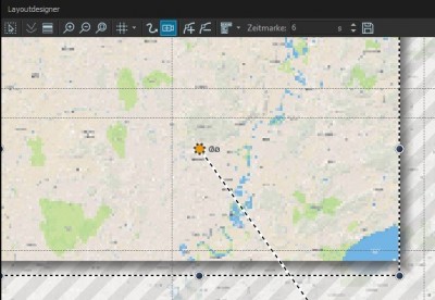

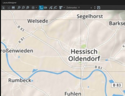

Ich habe eine (große) Landkarte (~12000x8000), über welche ich eine Kamerafahrt machen möchte. Dafür muss ich zum Teil recht weit hineinzoomen. Dabei verhalten sich 'Bewegungspfad bearbeiten' und 'Zoom & Kameraschwenk bearbeiten' unterschiedlich. Während ich im ersteren tief hineinzoomen kann (oberes Bild) ist im zweiten Fall, den ich eigentlich gebrauche, kaum noch etwas zu erkennen. Es wird so unmöglich, einen präzisen Schwenk mit einem Bewegungspfad zu platzieren.
