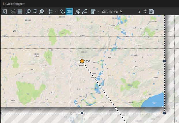

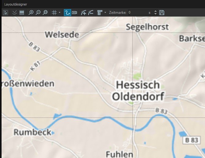

Ich habe eine (große) Landkarte (~12000x8000), über welche ich eine Kamerafahrt machen möchte. Dafür muss ich zum Teil recht weit hineinzoomen. Dabei verhalten sich 'Bewegungspfad bearbeiten' und 'Zoom & Kameraschwenk bearbeiten' unterschiedlich. Während ich im ersteren tief hineinzoomen kann (oberes Bild) ist im zweiten Fall, den ich eigentlich gebrauche, kaum noch etwas zu erkennen. Es wird so unmöglich, einen präzisen Schwenk mit einem Bewegungspfad zu platzieren.

Stimmt, das ist so (und war auch schon in Stages 10 so).
Zur Umgehung, kannst Du den Pfad im Bewegungspfad-Modus positionieren und dann in den Kamarapfad-Modus kopieren (und natürlich anschließend im Bewegunspfad-Modus löschen).

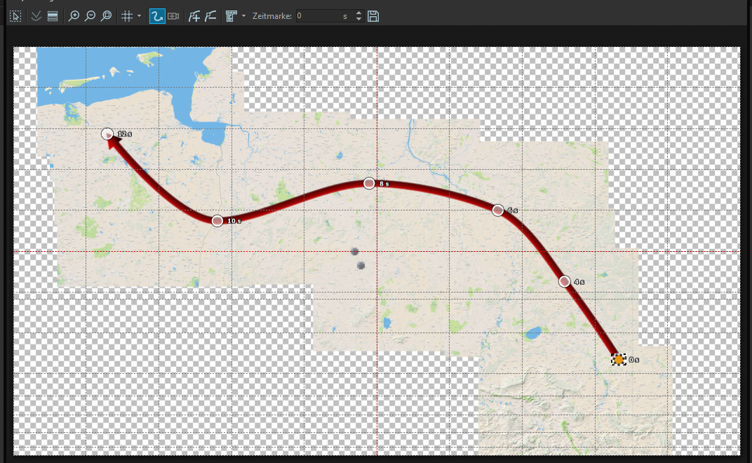

Aber eine richtige Lösung ist das auch nicht.

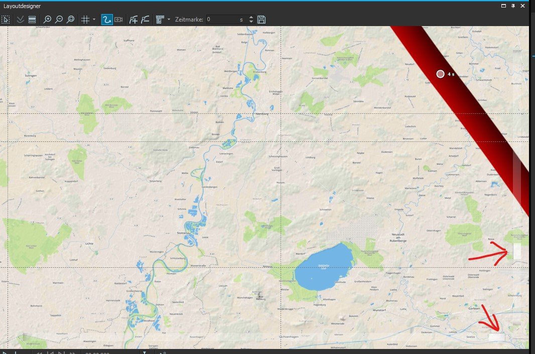

Wenn ich in 'Bewegungspfad bearbeiten' stärker reinzoome, dann ist ein Teil des Bildes (der Karte) nicht mehr erreichbar. Mehr 'rechts' geht nicht ...
Zudem wird die Navigation (Schieber unten und rechts) schwierig(er), weil die weißen Anfasser auf hellem Grund schlecht und auf weißem (durchsichtigem) Grund kaum noch sichtbar sind. Leider kann man die nicht auf 'dunkel' stellen.
