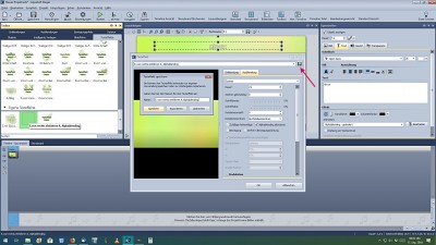

Du gehst oben rechts auf das Speicher Symbol dann erscheint ein Kontextmenü, Du schreibst den Texteffekt rein und schon erscheint er in deinen eigenen Texteffekten und später weißt du was für ein Effekt es war
Wenn Du einen Texteffekt selber bearbeitet/erstellt hast und willst ihn für später behalten dann mußt Du ihn speichern
In dem Screenshot siehst Du auch wie mit Alphablending ausgeblendet werden kann, Alphablending aktivieren und Schriftbreite und Höhe auf 0 stellen

Re: Text Animation - verwirrender Dialog
Hallo Roland,
herzlichen Dank für die gute Anleitung. Das hilft mir wirklich weiter!
Trotzdem - auch in der Hoffnung, dass jemand von AquaSoft mit liest - ich bleibe dabei: dieser Dialog ist sehr verwirrend. Warum muss es so kompliziert sein Alphablending zu aktivieren? Warum wird gerade "Zoomer" angeboten und viele andere Animationen nicht? Meine Vermutung war, dass die Auswahl nur bei DiaShow eingeschränkt ist, nicht aber bei Stages. So wie ich das aber nun interpretiere scheint das auch bei Stages so sein!?
Hallo UncleT
ich muß noch eimal auf Deinen Beitrag zurückkommen
Ich sehe die Auswahl der Texteffekte nicht eingeschränkt und ich sehe auch keinen verwirrenden Dialog
kompliziert ist für mich etwas anderes
also beiß Dich nicht an dem Wort Zoomer fest
wenn das auch nach eigener Bearbeitung immer noch nicht reicht hat man immer noch die Möglichkeit ein Textobjekt in eine Flexicollage zu ziehen, beides in eine zweite Timelinespur und schon hast man die Möglichkeit der Flexicollage alle Ein- und Ausblendungen der Bildobjekte zuzuordnen, noch mehr wenn du auch noch dem Textobjekt eine Überblendung gibst hast Du eine doppelte Überblendung
das paßt nicht immer alles zueinander aber es lohnt sich zu experimentieren
Fazit: ich sehe die Auswahl der Texteffekte nicht eingeschränkt und ich sehe auch keinen verwirrenden Dialog
was ist hier kompliziert, Alphablending ist beim öffnen „Text bearbeiten, Zoomer“ beim Ein- und Ausblenden immer aktiviert, Du mußt nur beim Ausblenden die Schieber auf 0 setzen
das Wort „Zoomer“ ist nur ein Begriff, er könnte auch anders heißen (z.B.:Texteffekt nach eigenen Wünschen bearbeiten), in der Kategorie Zoomer kannst Du den Text ein-und ausblenden wie Du willst, es gibt dort 100000e Möglichkeiten und wenn Du noch mit der Modulation spielst ist noch viel mehr möglich
