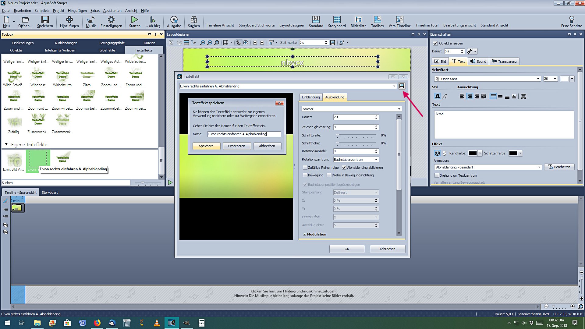

UncleT hat geschrieben: So Sep 16, 2018 20:01 Schade ist, dass dann bei den hinzugefügten Bildern nur "eigener Effekt" bei Textanimation zu lesen ist - der Name der eigenen Vorlage wäre natürlich hilfreich
Wenn Du einen Texteffekt selber bearbeitet/erstellt hast und willst ihn für später behalten dann mußt Du ihn speichern
Du gehst oben rechts auf das Speicher Symbol dann erscheint ein Kontextmenü, Du schreibst den Texteffekt rein und schon erscheint er in deinen eigenen Texteffekten und später weißt du was für ein Effekt es war
UncleT hat geschrieben: So Sep 16, 2018 20:01 Ich vermisse insbesondere Alphablending
In dem Screenshot siehst Du auch wie mit Alphablending ausgeblendet werden kann, Alphablending aktivieren und Schriftbreite und Höhe auf 0 stellen
Zuletzt geändert von Roland Horn am Mo Sep 17, 2018 16:52, insgesamt 1-mal geändert.
