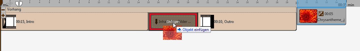

Der Vorhang macht auf und wieder zu, bevor das 1. Foto erscheint. Unter der Spuransicht ist ein Feld mit einem dicken Pfeil und dem Text. Inhalt: Hier Bilder....
ich habe schon mehrmals bergeblich versucht dort Bilder einzufügen, jedoch ohne Erfolg.

Wenn Sie die Bilder in die Inhaltsbox verschieben wollen, müssen Sie sie soweit ziehen,Rudolf8384 hat geschrieben: ↑Fr Jun 29, 2018 15:28 Unter der Spuransicht ist ein Feld mit einem dicken Pfeil und dem Text. Inhalt: Hier Bilder....
bis der rote Auswahlrahmen erscheint, wie im folgenden Screenshot: Man kann die Bilder aber auch schon während des Einfügens der Vorlage auswählen.
