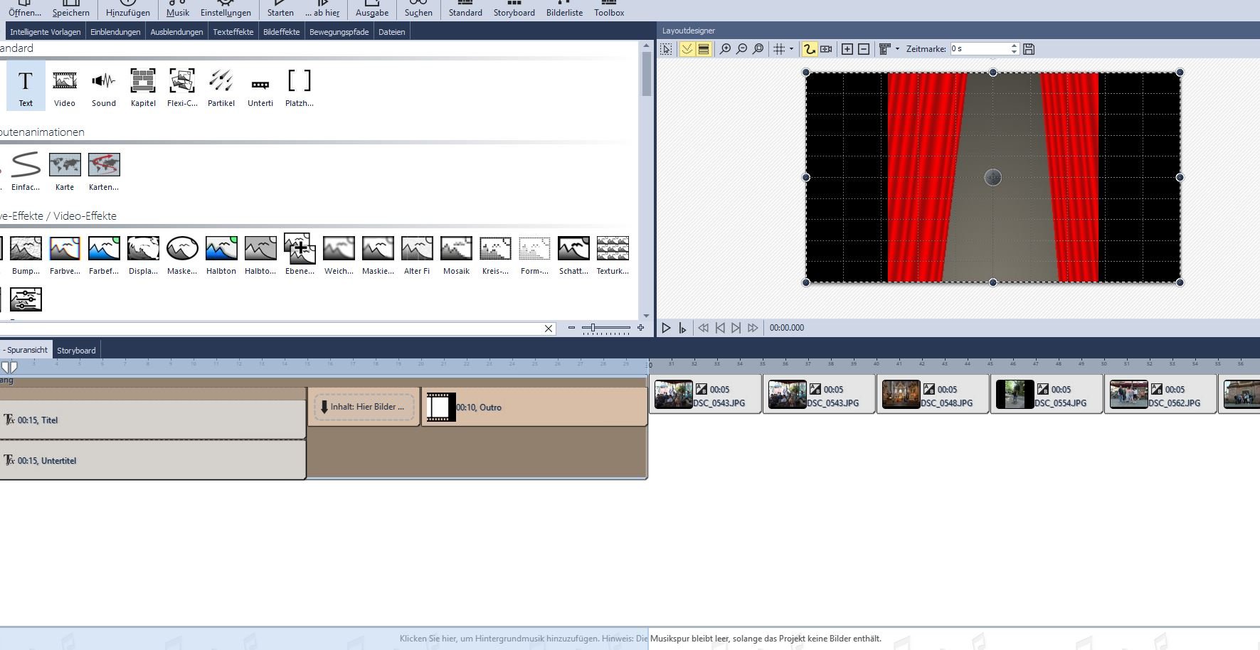

Guten Morgen und herzlichen Dank für die schnelle Antwort.
Der Vorhang macht auf und wieder zu, bevor das 1. Foto erscheint.
Unter der Spuransicht ist ein Feld mit einem dicken Pfeil und dem Text. Inhalt: Hier Bilder....
ich habe schon mehrmals bergeblich versucht dort Bilder einzufügen, jedoch ohne Erfolg.
Ausserdem finde ich im Layoutdesigner nicht das Icon für die Texteingabe.
Beiträge: 4050
Re: Intelligente Vorlage Vorhang
Rudolf8384 hat geschrieben: Fr Jun 29, 2018 15:28 Unter der Spuransicht ist ein Feld mit einem dicken Pfeil und dem Text. Inhalt: Hier Bilder....
Wenn Sie die Bilder in die Inhaltsbox verschieben wollen, müssen Sie sie soweit ziehen,
bis der rote Auswahlrahmen erscheint, wie im folgenden Screenshot:
Man kann die Bilder aber auch schon während des Einfügens der Vorlage auswählen.
