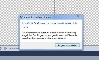

Ich habe ein ähnliches Problem.
Beim Start erscheint das folgende Fenster:
erst beim wiederholten Start klappt es.
