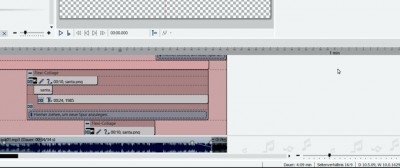

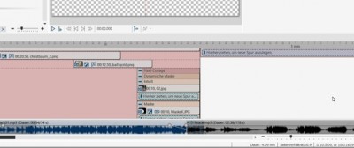

Neuerdings taucht bei mir ein merkürdiges Phänomen auf:
Eine DS enthält unterschiedliche Flexi-Collagen, von denen in der erste zahlreiche Spuren benutzt werden, während in den anderen nur eine oder wenige Spuren benutzt werden. Wenn die erste Collage nun aufgeklappt und an der untersten Spur gearbeitet wird, sodass die weiteren Collagen nicht mehr im Bearbeitungsfenster zu sehen sind, dann endet die Tonspur mit der ersten Collage. Erst wenn man nach oben scrollt, erscheint auch wieder die komplette Tonspur.
Zur Verdeutlichung hier zwei Screenshots:
Das ist - vor allem, wenn man gerade mit der Zusammenstellung der Tonspur beschäftigt ist - etwas verwirrend. Ist das ein Bug oder steckt da irgendeine Absicht /Notwendigkeit dahinter?
