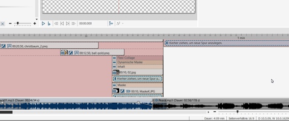

Neuerdings taucht bei mir ein merkürdiges Phänomen auf:
Eine DS enthält unterschiedliche Flexi-Collagen, von denen in der erste zahlreiche Spuren benutzt werden, während in den anderen nur eine oder wenige Spuren benutzt werden. Wenn die erste Collage nun aufgeklappt und an der untersten Spur gearbeitet wird, sodass die weiteren Collagen nicht mehr im Bearbeitungsfenster zu sehen sind, dann endet die Tonspur mit der ersten Collage. Erst wenn man nach oben scrollt, erscheint auch wieder die komplette Tonspur.

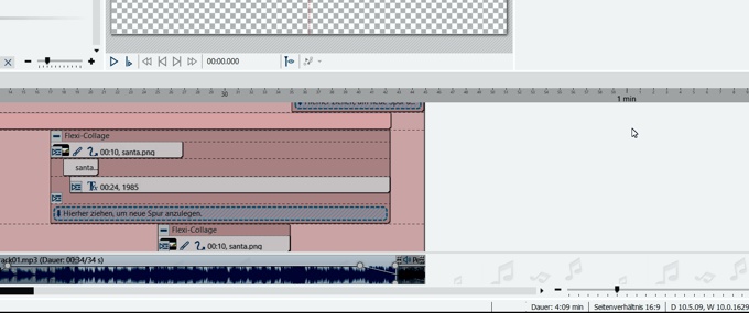

Zur Verdeutlichung hier zwei Screenshots:
Das ist - vor allem, wenn man gerade mit der Zusammenstellung der Tonspur beschäftigt ist - etwas verwirrend. Ist das ein Bug oder steckt da irgendeine Absicht /Notwendigkeit dahinter?

Hallo, das ist bei mir auch so.

OK, gut zu wissen, dass es anscheinend ein allgemeines Phänomen ist. Bleibt nur die Frage warum: Bug oder Absicht?

Bei mir scheint es richtig zu sein. Hier geöffnete FlexiCollage in einer FlexiCollage, bin ganz unten (obendrüber sind noch ca. 10 unsichtbare Spuren), die Tonspur bleibt, wo sie ist. Unangetastet.

Könnte das vielleicht daran liegen, dass bei dir alle Flexicollagen in einer (einzigen) übergeordneten Flexicollage liegen, während bei mir Flexi-Collage an Flexi-Collage stößt? Wäre im Moment für mich die einzige logische Erklärung, die ich allerdings erst mal testen müsste. Aber vielleicht könnte sich ja auch jemand von AS dazu äußern.

Das ist wahrscheinlich der Grund. Auf alle Fälle ist es ein Bug, der seit Anbeginn der Version 10 existiert.Compiwurstel hat geschrieben:Könnte das vielleicht daran liegen, dass bei dir alle Flexicollagen in einer (einzigen) übergeordneten Flexicollage liegen, während bei mir Flexi-Collage an Flexi-Collage stößt?
Wir haben ihn aufgenommen. Ob er kurzfristig gefixt wird, hängt von seiner Komplexität ab.
