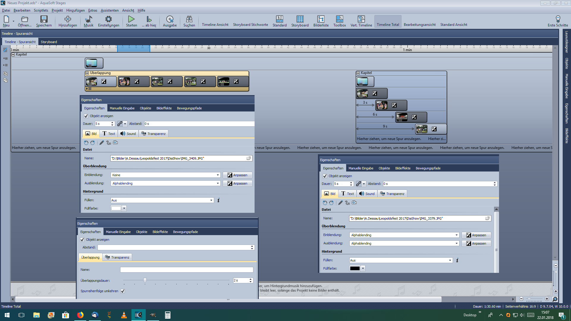

Hallo
Da gibt es mehrere Möglichkeiten
ich zeige Dir hier mal zwei Arten (siehe Screenshot) die ich nehme
links Objekteffekt Überlappung
das erste Bild bekommt eine Einblendung und eine Ausblendung die anderen nur eine Ausblendung das letzte keine Ein- + keine Ausblendung
bei der Überlappung Spurreihenfolge umkehren das Häkchen setzen
rechts stufenförmige Anordnung in der Timeline
das letzte Bild hat keine Ausblendung
ich habe hier für alle Ein- + Ausblendungen Alphablending 2sek genommen
VGr. Roland

urmel hat geschrieben:Hallo Gerhard, das ist so nicht richtig
Doch Urmel, wenn, wie ich beschrieben habe, die Bilder ausgeblendet werden erscheint immer nur das aktivierte Bild als Marke in der Manuellen Eingabe, um dann aber einen flüssigen Übergang der Bilder zu haben muß das Häkchen bei Überlappung Spurreihenfolge umkehren gesetzt werden
