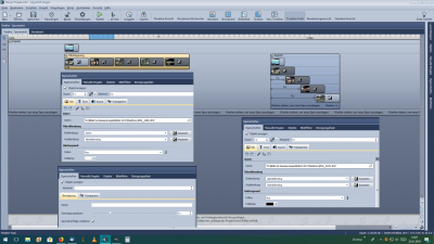

Hallorhine_wine hat geschrieben:Wie kriege ich eine weiche Überblendung ohne rumliegende Dias hin?
Da gibt es mehrere Möglichkeiten
ich zeige Dir hier mal zwei Arten (siehe Screenshot) die ich nehme
links Objekteffekt Überlappung
das erste Bild bekommt eine Einblendung und eine Ausblendung die anderen nur eine Ausblendung das letzte keine Ein- + keine Ausblendung
bei der Überlappung Spurreihenfolge umkehren das Häkchen setzen
rechts stufenförmige Anordnung in der Timeline
das letzte Bild hat keine Ausblendung
ich habe hier für alle Ein- + Ausblendungen Alphablending 2sek genommen
VGr. Roland

Re: Weiche Überblendung?
Danke Roland,
Dein Vorschlag "Objekteffekt Überlappung" macht genau das, was ich gesucht habe.
Beim Liegenlassen sammeln sich im Feld "Marken" der Manuellen Eingabe alle Dias, das wird völlig unübersichtlich - mit Objekteffekt bleibts übersichtlich.
Danke nochmal und Grüße
Gerhard
