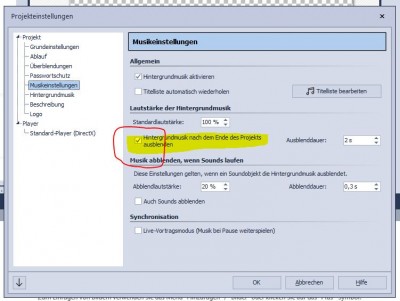

Mir scheint es ausschließlich daran zu liegen, dass das Häkchen zum Wiederholen der Hintergrundmusik gesetzt ist (wie khg1 auch schreibt). Das Häkchen entfernen, dann müsste es gem. Deinem Screenshot sauber funktionieren. Alles andere kannst Du Dir sparen.
Re: Hintergrundmusik ausblenden
vielleicht fehlt ja dieses Häkchen ?? zu finden unter >Projekt<>Musik<>Musikeinstellungen<

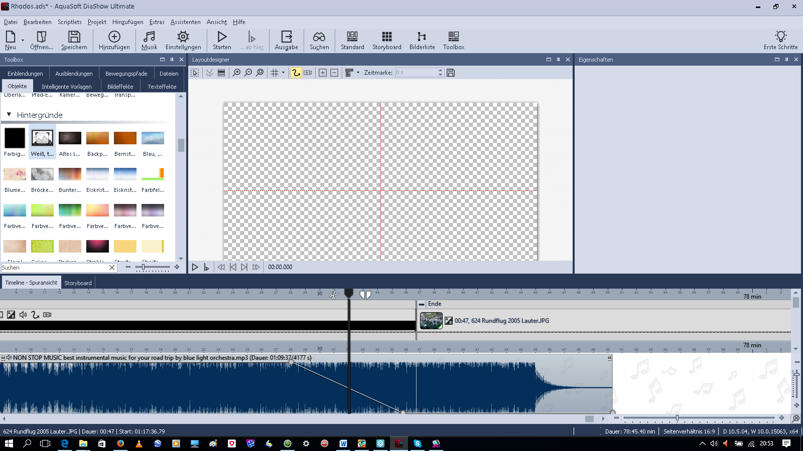

ich benutze Diashow bereits seit Version 4, habe immer wieder upgegradet und bin jetzt bei Version 10. Das Problem taucht auch erst in dieser Version und in keiner der Vorversionen auf:
Ein Musikstück der Hintergrundmusik wurde ausgeblendet (per Gummiband) und danach bis zum Musikstückende (!) ebenso per Gummiband auf Lautstärke Null gesetzt. Danach habe ich per Maustaste das Ende des Musikstücks (durch Ziehen mit der Maustaste nach links) verschoben (hat denselben Effekt, wie die Änderung unter Endposition im Lied/ Einstellungen/ Hintergrundmusik. Dort wird das vorgezogen Ende auch entsprechend ).
Dennoch kommt es immer wieder zu einem kurzzeitigen „Aufpoppen“ der Musik (meist ab dem Ende der Standdauer eines Bildes…??? …). Es ist übrigens das Musikstück, das ausgeblendet wurde, das an DIESER STELLE zu hören ist (aber eigentlich nicht zu hören sein sollte) und hat nichts mit einer Wiederholung der Musikliste zu tun (es ist auch kein Häkchen unter „Titelliste automatisch wiederholen“ gesetzt! Ich hatte das Problem auch schon, als das nachfolgende Musikstück der Hintergrundmusik bereits begonnen hatte!
Ich glaube, dass es sich um einen Bug handelt, der aber nicht immer und nicht bei jedem auftritt.
Wie schon beschrieben, helfe ich mir - sollte das Problem auftauchen - durch den Einsatz eines entsprechend (mit Audacity) verkürztem Musikstücks ... Da das nicht so besonders aufwendig ist, kann ich damit leben ..
