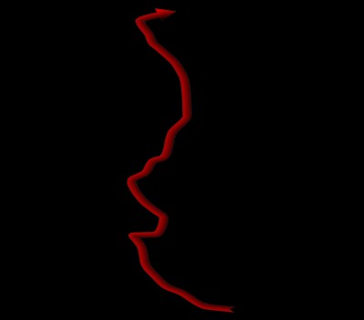

Hallo !
Vor ca. 2 Jahren als ich die Routenanimation genutzt habe, sind mir da immer so weißliche Punkte aufgefallen, die unschön aussahen und nicht hingehörten auf den roten Pfeil.
Da ich derzeit wieder die Routenanimation nutze, habe ich festgestellt, dass das Problem noch immer vorhanden ist.
Ich nutze die laufende Linie vom dekorierten Pfad und ändere eigentlich immer nur die Breite, den Rest lasse ich so wie er ist.
Auf dem Bild sieht man vielleicht besser was mich stört.
Ich habe die Karte mal weggelassen, da man es auf schwarzem Hintergrund besser erkennen kann.
Irgendwie ist der Effekt verstärkt, wenn man mehr Bewegungsmarken hinzufügt und die Linie um einiges schmaler macht.
Gibt es da schon eine Lösung dafür?

Das kann ich auch so reproduzieren, habe es unter #13128 aufgenommen. Eine Zwischenlösung wäre hier leider nur die Reduzierung der Breite.

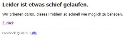

Re: Unsaubere Linie in Routenanimation
urmel hat geschrieben:Hallo Frau Kabelitz,
Ihre unterschwellige Kritik, das da noch an Bewegungs-/Zeitmarken rumgeschraubt wird, sollten wir so nicht stehen lassen.
Ach je *seufz*... Später hatte ich auch gedacht, dass man es als Kritik deuten könnte, aber da war ich schon wieder weg vom Rechner. Es war nicht als Kritik gedacht und nicht mal einen Hauch negativ gemeint. Können wir mal festhalten, dass ich auch NUR ein Mensch bin und dabei noch nicht mal ein besonders eloquenter? Tatsächlich gehe ich hier IMMER davon aus, nicht alles zu verstehen, reine Vorsichtsmaßnahme (<--- auch nicht negativ gemeint)
Das Arbeiten mit Keyframes erspart in der Tat die Eingabe von Zeitwerten, gerade wenn zeitgleich der Bewegungsverlauf mit einem Video abgestimmt werden soll.
Sorry, für den Link ins "Nichts" (habe es gerade getestet, bei mir funktioniert es?), schauen Sie mal hier https://www.facebook.com/aquasoft.de/videos unter "AquaSoft auf der photokina".
