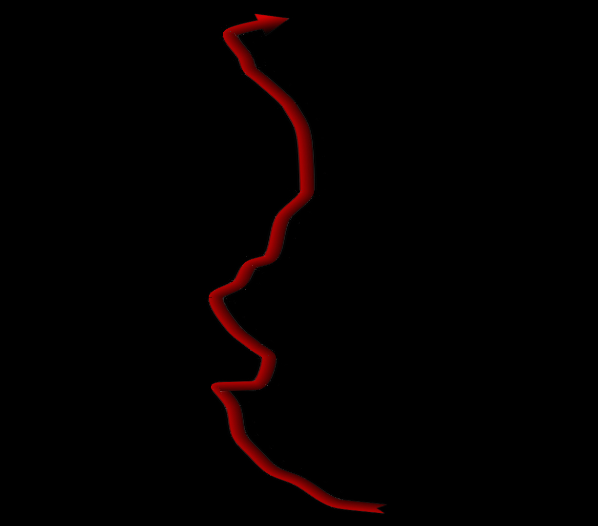

Hallo !
Vor ca. 2 Jahren als ich die Routenanimation genutzt habe, sind mir da immer so weißliche Punkte aufgefallen, die unschön aussahen und nicht hingehörten auf den roten Pfeil.
Da ich derzeit wieder die Routenanimation nutze, habe ich festgestellt, dass das Problem noch immer vorhanden ist.
Ich nutze die laufende Linie vom dekorierten Pfad und ändere eigentlich immer nur die Breite, den Rest lasse ich so wie er ist.
Auf dem Bild sieht man vielleicht besser was mich stört.
Ich habe die Karte mal weggelassen, da man es auf schwarzem Hintergrund besser erkennen kann.
Irgendwie ist der Effekt verstärkt, wenn man mehr Bewegungsmarken hinzufügt und die Linie um einiges schmaler macht.
Gibt es da schon eine Lösung dafür?

Re: Unsaubere Linie in Routenanimation
Das kann ich auch so reproduzieren, habe es unter #13128 aufgenommen. Eine Zwischenlösung wäre hier leider nur die Reduzierung der Breite.
