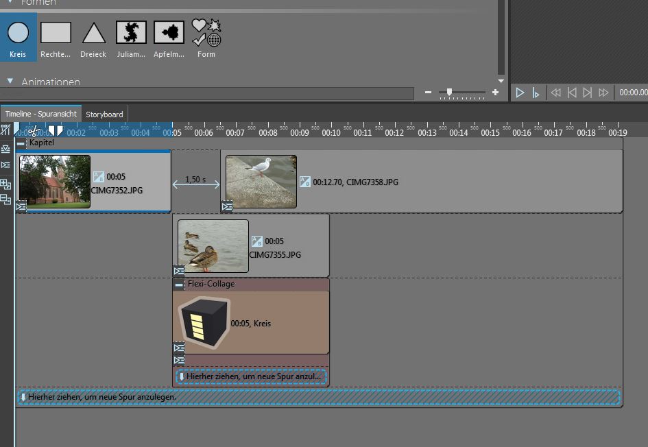

wenn du die Bilder so anordnest, sollte die Ausblendung so laufen, wie du möchtest.
Edit: falls das Erste Bild bei dir nochmals aufblitzt :D , dann versuche es mit der oberen Anordnung. Ich denke die 2. führt dich nicht zum Ziel, ich lasse das Bild aber nun drin :D
Gruß Anne

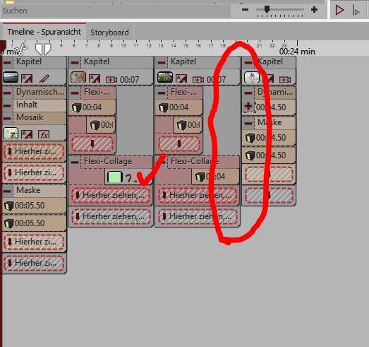

Bild 1 = Ursprungs-ADS (ganz unten)

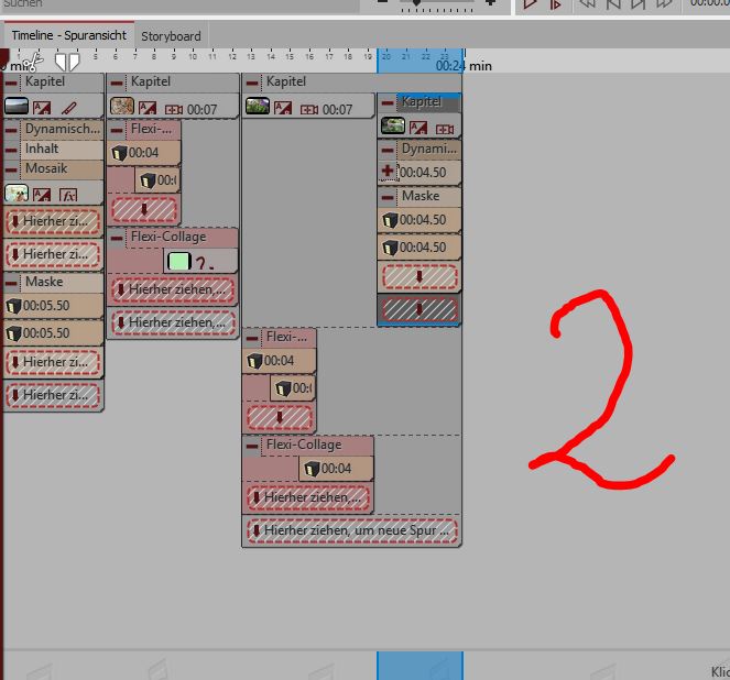

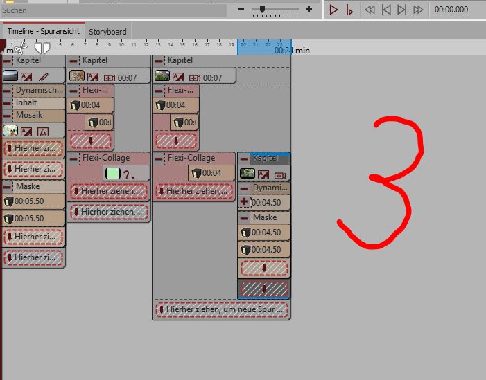

2 + 3 = keine Änderung

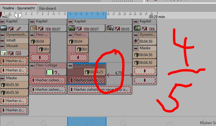

Versuch 4 + 5 (bei 5 = Kreis 0,25 Sek. verlängert) auch nichts / Foto folgt gleich
Viele Grüße von der Hexenfegerin :D

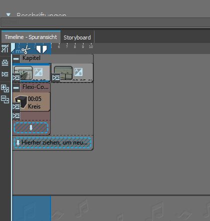

Foto Versuch 4/5
was mich sehr wundert, dass dieses Phänomen auch auftritt, wenn ich den Kreis 0,25 verlängere - Merkwürdig - aber okay - es wird sicherlich so sein wie Herr Oldiemike behauptet - ich kann es einfach nicht
