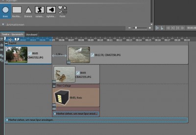

Ich habe immer noch Schwierigkeiten, das Ein- und Ausblenden von "Formen" zu steuern. Es geht über Bewegungspfad rein/raus oder vergrößern/verkleinern. Ich würde gerne auf Formen Bildein- und Ausblendungen anwenden. Das scheint aber auch mit der Flexi-Collage nicht zu funktionieren. Jedenfalls bekomme ich das nicht hin. Kann man das irgendwie in U10 direkt überlisten? Oder bleibt tatsächlich nur der Weg, Formen als separate PNG als Bilddatei einzufügen, um das steuern zu können?
Beispiel: ich möchte einen transparenten Kreis auf ein Bild (bestimmten Bildausschnitt) legen und diesen sanft per Alphablending ein- und ausblenden lassen

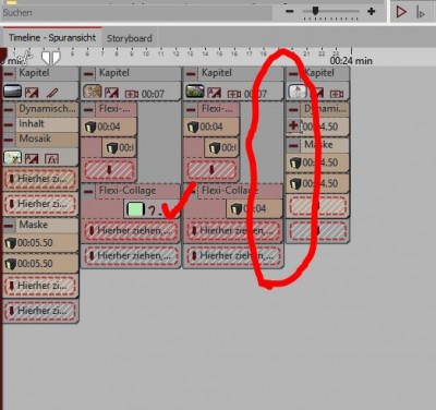

Re: >Objekte>Formen: Ein- und Ausblendungen ?
Hallo Hexenfeger,
wenn du die Bilder so anordnest, sollte die Ausblendung so laufen, wie du möchtest.
Edit: falls das Erste Bild bei dir nochmals aufblitzt
, dann versuche es mit der oberen Anordnung. Ich denke die 2. führt dich nicht zum Ziel, ich lasse das Bild aber nun drin
Gruß Anne

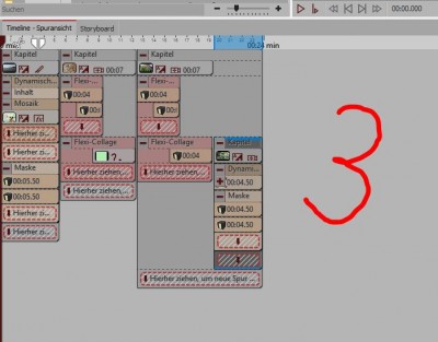

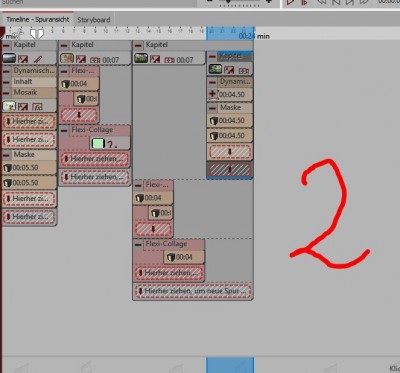

Anne2 hat geschrieben:Hallo Hexenfeger,
Edit: falls das Erste Bild bei dir nochmals aufblitzt, dann versuche es mit der oberen Anordnung. Ich denke die 2. führt dich nicht zum Ziel, ich lasse das Bild aber nun drin
Hallo Anne, nein leider immer noch nicht am Ziel. Egal welche Variante ich wähle.
Bild 1 = Ursprungs-ADS (ganz unten)
2 + 3 = keine Änderung
Versuch 4 + 5 (bei 5 = Kreis 0,25 Sek. verlängert) auch nichts / Foto folgt gleich

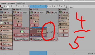

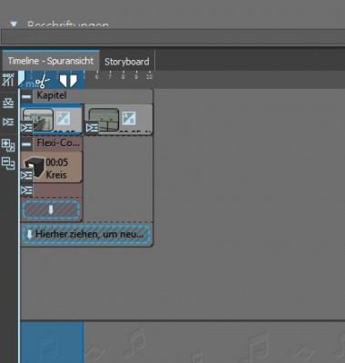

Foto Versuch 4/5
was mich sehr wundert, dass dieses Phänomen auch auftritt, wenn ich den Kreis 0,25 verlängere - Merkwürdig - aber okay - es wird sicherlich so sein wie Herr Oldiemike behauptet - ich kann es einfach nicht
