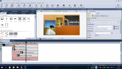

Wenn ich die im Bild angezeigte Situation habe, wird, sobald ich den Playhead händisch über die Flexicollage bewege das mittlere Bild der 3 Bilder in der Flexi-Collage nicht angezeigt (s. Bild). Ich muss noch betonen, dass dies eine Show ist, die ehemals mit BlueNet erstellt wurde und jetzt in Stages 10 überarbeitet wird. Da dies bei mir mit den Bilder anzeigen ehedem sehr schwierig war, anfangs wurden nur die Rahmen der Bilder dargestellt, hatte ich die alle Elemente der alten Show markiert und kopiert und in Stages 10 neu eingefügt. Seitdem klappt zumindest die Anzeige der Elemente/Bilder. Wenn ich hingegen die Vorschau abspielen lasse, werden alle Bilder angezeigt.
Ist das Verhalten, das ich hier beobachte bei anderen auch so?

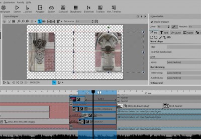

bei dieser Konstellation (Flexicollage mit drei Bildern) scheint es keine Rolle zu spielen, ob live-Vorschau oder nicht eingestellt sind. Im ersten Bild sehen Sie die live-Vorschau von Reisender, im zweiten Bild habe ich den Playhead nach 2 sec gestoppt und mit der Maus an seine jetzige Position gezogen. Meine Bemerkung zu dem von Micha angesprochenen Problem bezieht sich in erster Linie darauf, dass in seinem Screenshot ein "Playhead" mit dem Scherensymbol zu sehen ist.

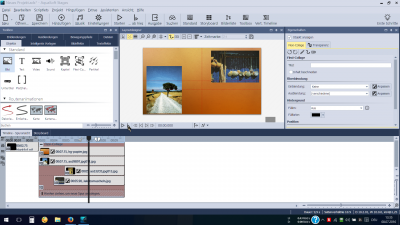

ich glaube ich habe des Rätsels Lösung: Man darf, zumindest bei mir, in der von mir dargestellten Situtation (s. Bild oben) nur das Kapitel markieren, sonst nichts ! Dann funktioniert es, d.h. es werden alle Bilder angezeigt wenn ich händisch (mit der Maus) den Playhead über das Kapitel bewege. Problem somit erledigt. Sorry.
