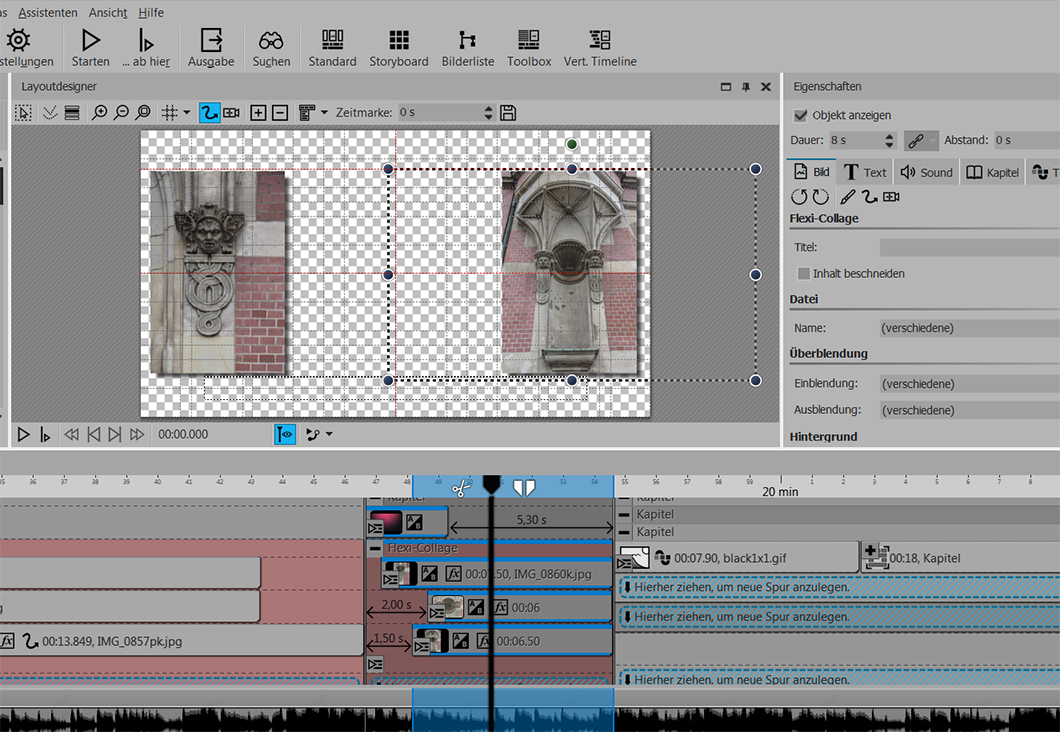

Wenn ich die im Bild angezeigte Situation habe, wird, sobald ich den Playhead händisch über die Flexicollage bewege das mittlere Bild der 3 Bilder in der Flexi-Collage nicht angezeigt (s. Bild). Ich muss noch betonen, dass dies eine Show ist, die ehemals mit BlueNet erstellt wurde und jetzt in Stages 10 überarbeitet wird. Da dies bei mir mit den Bilder anzeigen ehedem sehr schwierig war, anfangs wurden nur die Rahmen der Bilder dargestellt, hatte ich die alle Elemente der alten Show markiert und kopiert und in Stages 10 neu eingefügt. Seitdem klappt zumindest die Anzeige der Elemente/Bilder. Wenn ich hingegen die Vorschau abspielen lasse, werden alle Bilder angezeigt.
Ist das Verhalten, das ich hier beobachte bei anderen auch so?

Hallo Micha,
kann ich bestätigen. Hier liegt anscheinend ein grundsätzliches Problem mit der live-Vorschau. Wenn Du den Playhead mit der Maus aus der Postion Null in die Timeline ziehst oder wenn Du die Flexi-Collage antippst , dann erscheint der "Schneidbalken" - wie man aus Deiner Aufnahme sehen kann. Und das ist nicht der echte Playhead. Der erscheint erst, wenn die Vorschau gestartet ist. Du kann dann den Lauf irgendwo stoppen und den echten Playhead mit der Maus an die gewünschte Stelle ziehen. Oder liege ich da falsch?

Ich denke, hier wird etwas durcheinander gebracht in der Antwort von Lopa. Hier geht es eher um ein grundsätzliches Verständnisproblem, während es bei Reisender tatsächlich ein technisches Problem zu geben scheint. Die ads-Datei wäre bestimmt hilfreich (support@aquasoft.de - noch ist nicht Wochenende, wenn es schnell ankommt, kümmern wir uns sofort...).

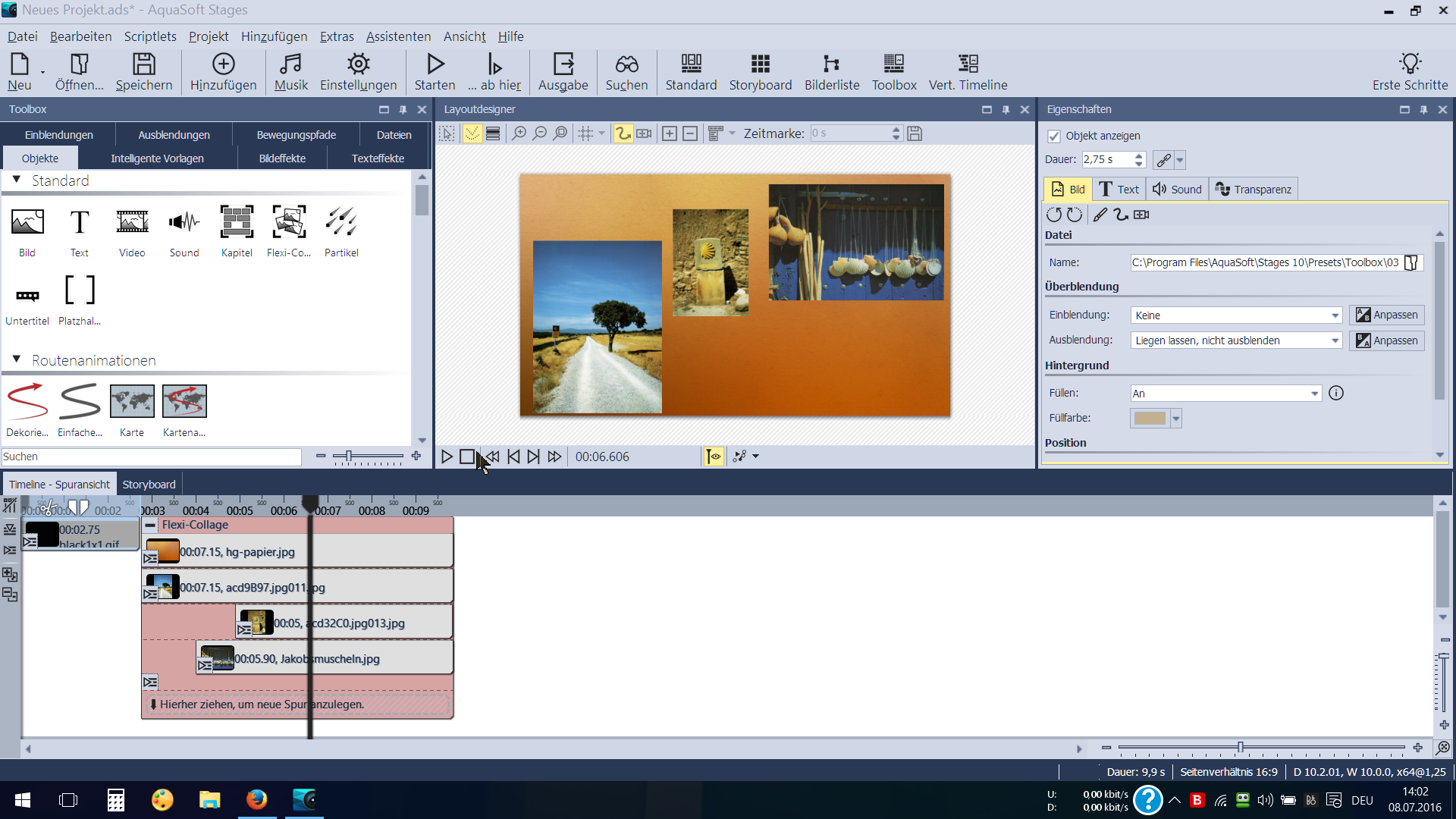

Hallo Frau Kabelitz,
wo ist mein Verständnisproblem? Ich wollte nur zum Ausdruck bringen, dass ich dieses Problem auch habe (s.Anhang) und wie ich es bisher gelöst habe.

Nadine Kabelitz hat geschrieben:Die ads-Datei wäre bestimmt hilfreich (support@aquasoft.de - noch ist nicht Wochenende, wenn es schnell ankommt, kümmern wir uns sofort...).
ich kann die Datei erst heute abend auf den Weg bringen, da ich jetzt leider arbeite und nicht zu Hause an meinem Rechner sitze.

lopa hat geschrieben:Hallo Frau Kabelitz,
Ich dachte, es geht um die Live-Vorschau um die Vorschau im Player?
Die Live-Vorschau ist ja bei Ihnen nicht aktivert, sondern eben der Player. Wenn Sie möchten, kann ich mir das bei Ihnen aber auch ansehen, es kann antürlich sein, dass es einen Fehler gibt.
bei dieser Konstellation (Flexicollage mit drei Bildern) scheint es keine Rolle zu spielen, ob live-Vorschau oder nicht eingestellt sind. Im ersten Bild sehen Sie die live-Vorschau von Reisender, im zweiten Bild habe ich den Playhead nach 2 sec gestoppt und mit der Maus an seine jetzige Position gezogen. Meine Bemerkung zu dem von Micha angesprochenen Problem bezieht sich in erster Linie darauf, dass in seinem Screenshot ein "Playhead" mit dem Scherensymbol zu sehen ist.
die ads-Datei ist unterwegs per mail.
Im Übrigen ist das auch bei 2 Bildern so, sofern die letzte Bilddatei in der Flexi-Collage zeitlich versetzt startet. Starten alle Bilder zur gleichen Zeit, werden auch alle beim bewegen des Playheades angezeigt, nur eben nicht, wenn eines zeitlich versetzt ist.
Lopa hat es ja auch festgestellt.

ich glaube ich habe des Rätsels Lösung: Man darf, zumindest bei mir, in der von mir dargestellten Situtation (s. Bild oben) nur das Kapitel markieren, sonst nichts ! Dann funktioniert es, d.h. es werden alle Bilder angezeigt wenn ich händisch (mit der Maus) den Playhead über das Kapitel bewege. Problem somit erledigt. Sorry.

Hallo Micha,
dann haben wir zwei verschiedene Programme. Auch wenn ich die Flexicollage in ein Kapitel stecke und das Kapitel markiere, wird es nicht besser, im Gegenteil, jetzt sehe ich nur das eine Bild, das mit der Flexicollage beginnt. Wenn ich alle Bilder in der live-Vorschau sehen will, dann muß jedes Bild in der Timeline exakt mit der Flexicollage beginnen.
Nadine Kabelitz hat geschrieben:Ich denke, hier wird etwas durcheinander gebracht in der Antwort von Lopa. Hier geht es eher um ein grundsätzliches Verständnisproblem
Liebe Frau Kabelitz, bitte klären Sie mich auf
Gruß lopa
