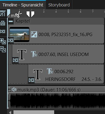

Grundsätzlich geänderte Bildübergänge gab es von AS 7 zu 8, das fand ich noch akzeptabel, lies sich einigermaßen gut umstellen. Danach gab es bei mir viele Probleme, die aber nur teilweise geklärt wurden und, wie schon geschrieben, ich will nicht mühsam nach Problemen suchen, um dann alte Dateien zu überarbeiten.
Trotzdem hänge ich einmal ein Screenshot vom Anfang an, für mich sieht es normal aus..
Beiträge: 2748
Re: Fehler beim Abspielen älterer Versionen
Beitrag von ingenius »
