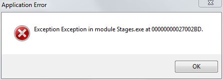

Ablauf

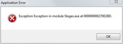

1. Start (aus Installer heraus) -> Exception Exception. (Diesen Typ Exception kannte ich noch gar nicht. :wink: )

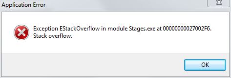

2. und 4. Start -> EStackOverflow

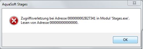

gefolgt von
Währenddessen meldet Windows bereits, dass das Programm beendet werden muss.

Stages 10 startet und beendet sich ohne irgendeine Meldung direkt nach dem Starten.
5. Start (mit aktivierter Internetverbindung !!! ) -> klappt.
Offenbar hat das Programm ein Problem damit, ohne Internet gestartet zu werden. [-X
* Eine Logdatei scheint es nicht zu geben, zumindest nicht unter C:\Users\<User>\AppData\Roaming\AquaSoft\Stages10, ich konnte aber auch erst beim ersten erfolgreichen Start die Fehlerprotokollierung einschalten. Vielleicht deshalb.

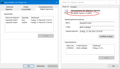

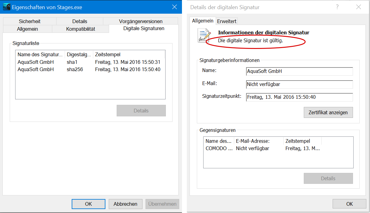

Die Fehlermeldungen deuten darauf hin, dass die EXE-Datei beschädigt ist. Sie können das prüfen, indem Sie im Windows Explorer im Installationsordner die "diashow.exe" bzw. "stages.exe" mit der rechten Maustaste anklicken und auf "Eigenschaften" klicken. Es sind dann zwei Signaturen enthalten. Klicken sie jede an und wählen den Button "Details". Es erscheint dann ein Fenster, in dem steht "Die digitale Signatur ist gültig." oder eben auch, dass sie ungültig ist, falls es Probleme mit der Datei gibt. Was meldet Windows bei Ihnen?
Übrigens: Die leere Meldung mit dem einsamen OK-Button, wollte Ihnen eigentlich sagen, dass keine Internetverbindung vorhanden ist. Irgendwie ist der Text abhanden gekommen. Das wird im nächsten Update behoben sein. Das Programm prüft beim Start, welchen Registrierungsdialog es Ihnen anzeigen soll, die Offline-Variante oder die Online-Variante bei der man sich nur einzuloggen braucht, ohne eine Seriennummer einzugeben. Dass bereits beim Start eine (leere) Meldung angezeigt wird, ist wiederum auch überflüssig und im nächsten Update behoben.

Bei mir steht da
Das Zertifikat ist für den angeforderten Zweck nicht zugelassen
Möchte noch hinzufügen, dass bei der Version 10.1.01 das selbe steht, aber es funktioniert 100%

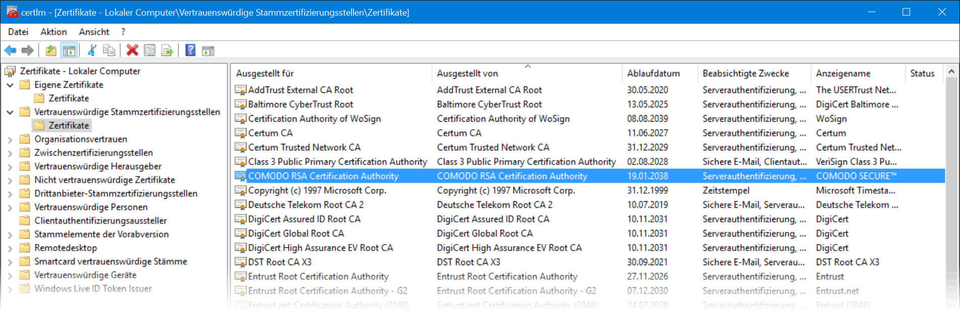

Seit der aktuellen Version ist die DiaShow/Stages nur lauffähig, wenn ein gültiges Zertifikat vorliegt. Nur so kann sichergestellt werden, dass die Anwendung in sich konsistent ist. Dieses Zertifikat wird vom Betriebssystem überprüft. Jetzt behauptet Ihr System aber, dass unser Zertifikat nicht für den erforderlichen Zweck (nämlich dem der Codesignierung) geeignet wäre, was bei einem Codesignierungszertifikat ziemlich seltsam ist. Soetwas geht eigentlich nur, wenn im Zertifikatsspeicher von Windows etwas verstellt ist.
Geben Sie im Startmenü "Computerzertifikate verwalten" ein (unter Windows 7 "certmgr.msc"). In der Zertifikatsverwaltung müsste bei "Vertrauenswürdige Stammzertifikate" das Zertifikat von Commodo enthalten sein, dass wir verwenden.
Zertifikatsverwaltung von Windows

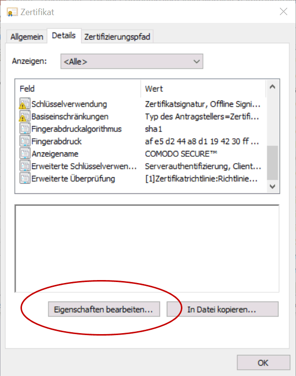

Wenn Sie dieses Zertifikat doppelklicken (oder Rechtsklick / "Eigenschaften") können Sie Tab "Details" auf "Eigenschaften bearbeiten" klicken.
Zertifikatseigenschaften

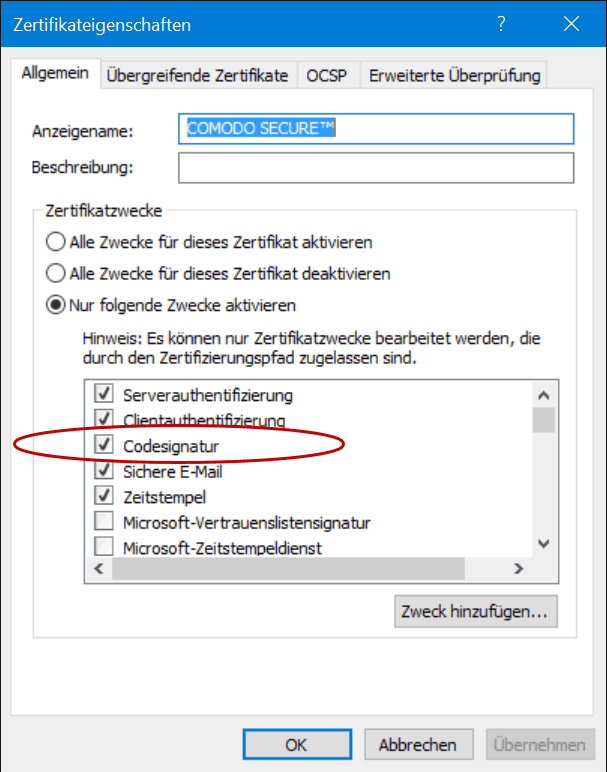

Nun kann man sehen, für welchen Zweck das Zertifikat eingestellt ist.
Zertifikatszwecke
Zertifikatszwecke
Wenn alles in Ordnung wäre, müsste "Nur folgende Zwecke aktivieren" und darin die "Codesignatur" aktiv sein.
Steffen Binas, AquaSoft
