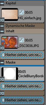

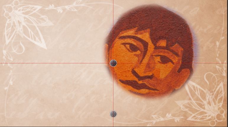

Masken sind in der Bildbearbeitung eine Methode, um bestimmte Bereiche in einem Foto zu "maskieren", also abzudecken. Weiße Flächen der Maske decken ab, schwarze bleiben transparent, graue Flächen sind halbtransparent. Der maskierte Teil wird im Layoutdesigner übrigens rot dargestellt, wie in den meiste Bildbearbeitungsprogrammen üblich.
Im Bereich Inhalt der dynamischen Maske kommt ein Bild, in den Bereich Maske kommt die Maske. Dies sollte normalerweise kein farbiges Bild sein (die Effekte sind dann schwer voraus zu sehen). Um den Effekt auszuprobieren, ist es am besten, man nimmt eine Maske aus der Toolbox.
Nimmt man z,B. die CircleBlurryBorder.png als Maske, so wird nur noch ein Kreisausschnitt des unter Inhalt eingefügten Bildes gezeigt.
Ergebnis
Ergebnis
Timeline
Timeline
Ich kann nur dringend Raten, bevor man sich an eigene komplexe Themen heran wagt, die Vorlagen und Beispielshows zum Thema anzuschauen. Masken werden in vielen von Ihnen genutzt. Eine Link zu einer Beispielshow mit Masken hatte ich vor ein paar Tagen bereits gepostet.

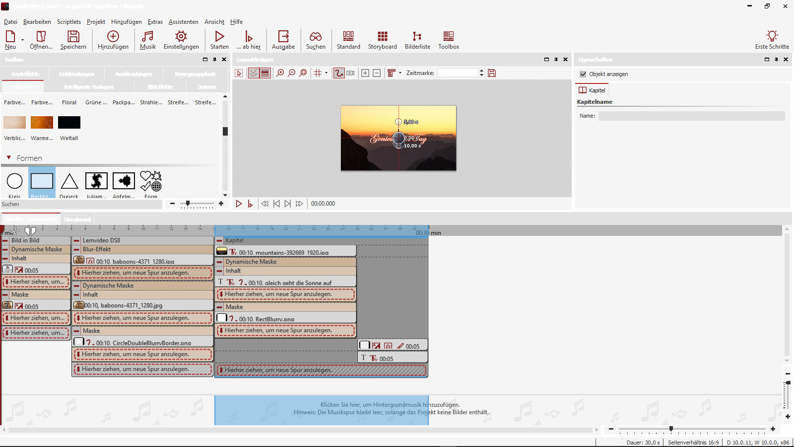

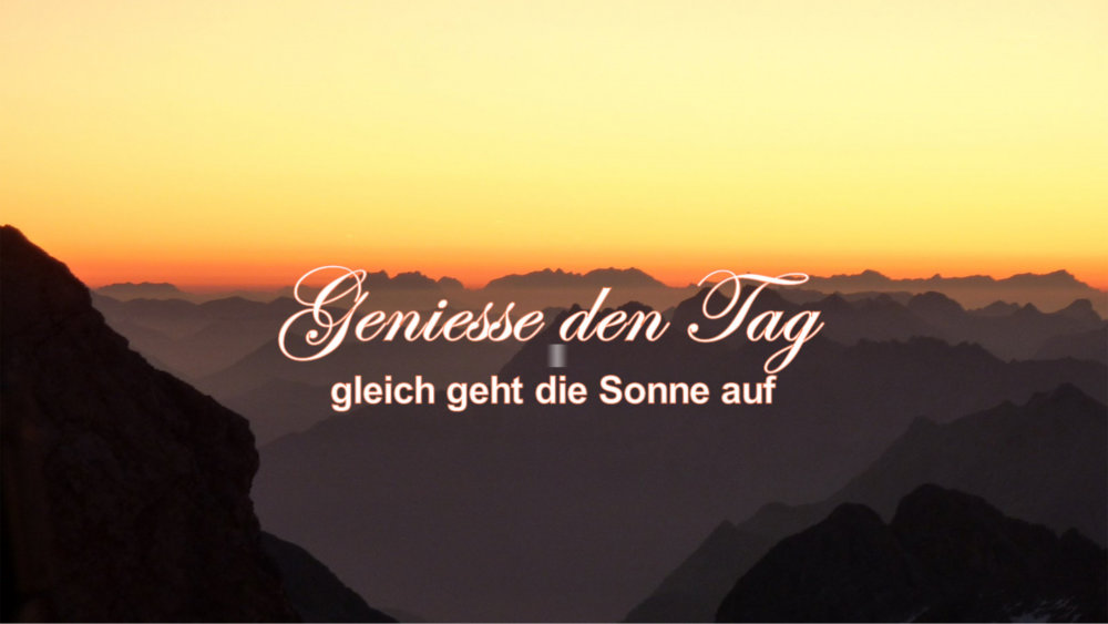

Sonnenuntergang Toscana
Beitrag von hexenfeger »
bis auf das letzte Rechteck, welches "vertikal" gestellt wird bin ich gekommen. Da hänge ich jetzt fest, da ich "vertikal" nicht finden kann.
Viele Grüße von der Hexenfegerin :D
Diashow 9 Ultimate/Stages 10 + 11 - 64 bit, Windows 10 Pro/64 bit
Beiträge: 4058
Re: Sonnenuntergang Toscana

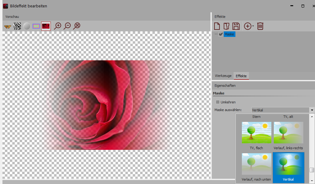

hexenfeger hat geschrieben:bis auf das letzte Rechteck, welches "vertikal" gestellt wird bin ich gekommen. Da hänge ich jetzt fest, da ich "vertikal" nicht finden kann.
Ich vermute, Sie beziehen sich auf den Teil des 2. Videos, bei dem die linke und
rechte Seite des schmalen weißen Balkens abgeblendet werden. Dabei handelt
es sich um einen Bildeffekt, der aus einer Maskengrafik besteht, und den Sie auf
den Balken anwenden. Im folgenden Beispiel wende ich diesen Effekt auf das Bild
einer Rose an:

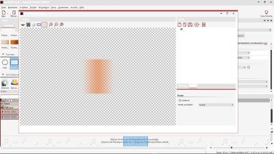

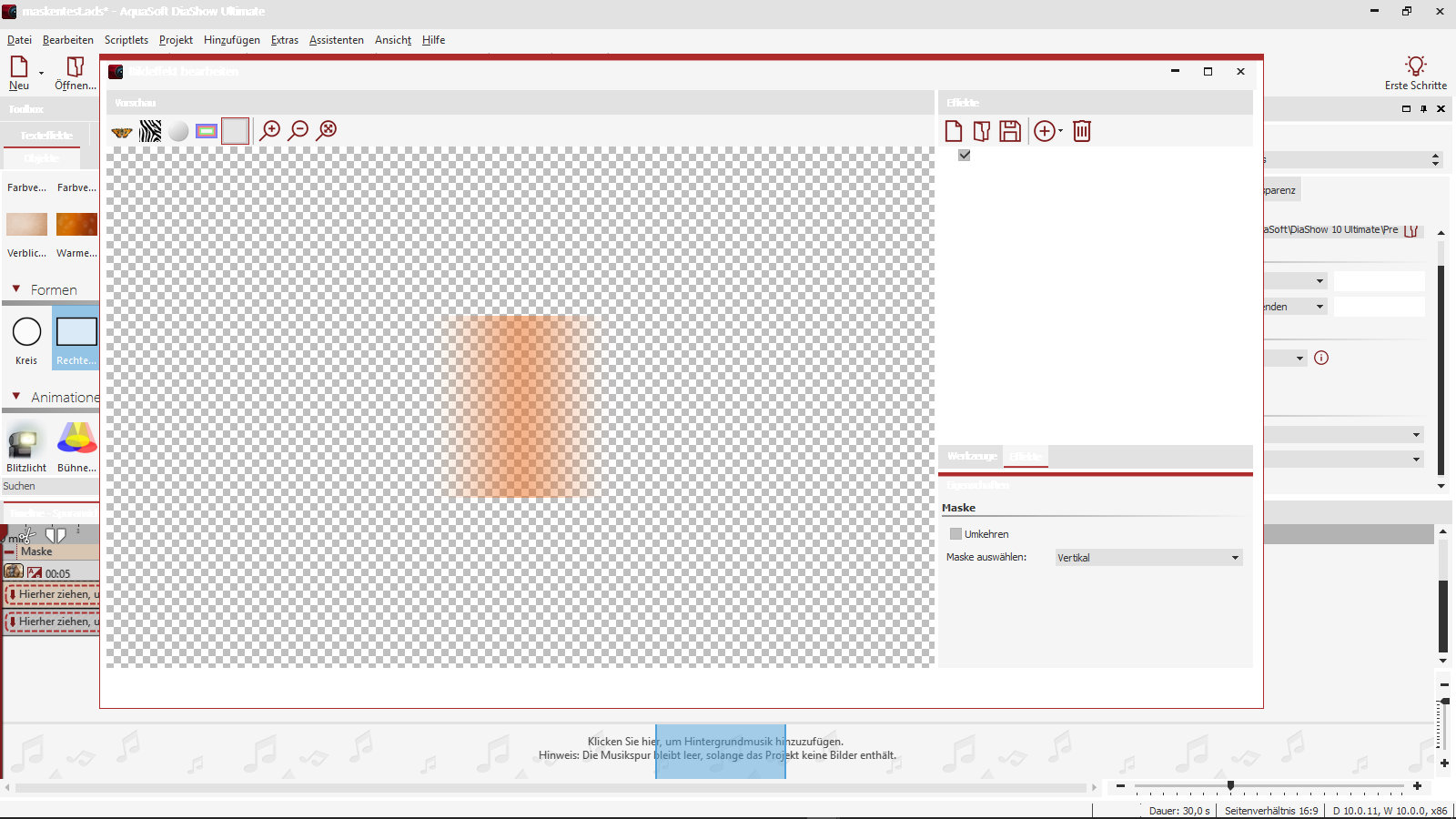

Vielen lieben Dank Frau Thaler, ja da hing ich, vertikal habe ich jetzt. Doch seit ich das aktiviert habe ist der Streifen ultra schmal, obwohl ich diese wie im Lernvideo aus 8 über den Bildrand gezogen habe. Das Einfärben, was sonst immer klappt wird auch komplett ignoriert. Ich habe 3 Bildschirmfotos zur besseren Erklärung.
Beiträge: 4058
Re: Lernvideo Maskeneffekt?
Beim Einfärben muss die Helligkeit einen negativen Wert haben, damit etwas passiert.
Das ist so nicht in Ordnung, denn das Ergebnis sollte im Layoutdesigner nicht blasser sein,
als im Bildeditor.
Den Fehler habe ich aufgenommen.
Ich habe aber leider keine Erklärung, warum sich der Streifen bei Ihnen nicht ausdehnt.
Bei meinem Versuch tut er das.
Ich bitte Sie deshalb, sich an den Support zu wenden und diesem die Projektdatei (*.ads)
zur Analyse zukommen zu lassen. Dort kann dann festgestellt werden, ob es nur an einer
fehlenden Einstellung liegt oder es sich um einen Bug handelt.
