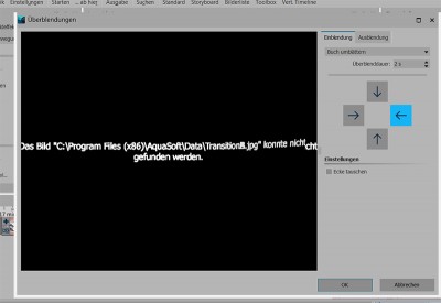

bevor ich nun Silvester feiere, habe ich noch was zu bemängeln.
Wenn ich für ein Bild eine Einblendung/Ausblendung durch Doppelklick auf das entsprechende Symbol in der Toolbox wähle und dann im Eigenschaftsfester noch die Einblendungsrichtung etc. genau bestimmen will, wird in den entsprechenden Überblendungsfenster nur ein durchlaufender Text anstelle der Überblendungsvorschau angezeigt. Das ganze passiert nur in der 32Bit-Version. In der 64-Bit-Version ist alles in Ordnung.

Der Fehler ist nicht reproduzierbar.
Existiert denn die angegebene Datei bei Ihnen? Die 32-Bit- und die 64-Bit-Version sollten im Data-Verzeichnis die gleichen Dateien enthalten.
Falls die Datei existiert, könnte evtl. ein Virenscanner oder ein anderes systemnahes Programm diese temporär blockiert haben.

Kerstin Thaler hat geschrieben:Existiert denn die angegebene Datei bei Ihnen?
Nein, das Verzeichnis/Daten gibt es nicht. Ich habe auch zuerst die 64er Version installiert (dort ist alles in Ordnung) und Tage später erst die 32 Bit-Version, mit dem bekannten Ergebnis.

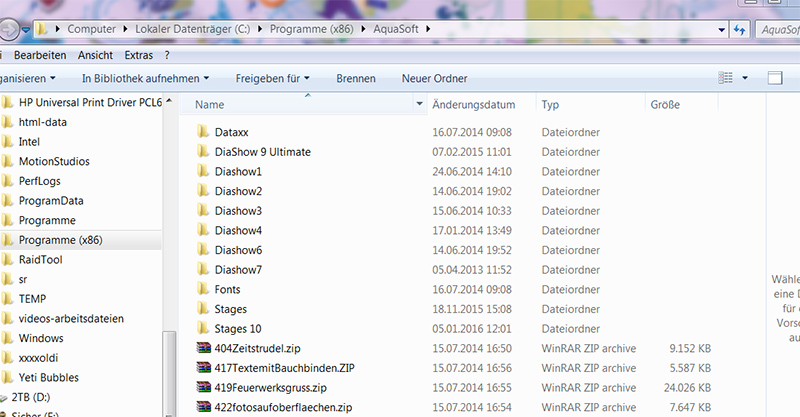

P.S. In dem angezeigtem Pfad kommt "Stages 10" nicht vor. Für die 64-er-Version gibt es ein solches Verzeichnis aber im Unterordner "Stages 10" von Data.

Reisender hat geschrieben:Nein, das Verzeichnis/Daten gibt es nicht. Ich habe auch zuerst die 64er Version installiert (dort ist alles in Ordnung) und Tage später erst die 32 Bit-Version, mit dem bekannten Ergebnis.
Es sollte aber ein Verzeichnis Data geben. Bitte noch einmal genau den Pfad in Ihrem Screenshot überprüfen.
Falls es diesen tatsächlich nicht gibt, hilft es wahrscheinlich, das Setup neu zu starten und eine Reparatur-Installation auszuführen.

ich habe es jetzt noch einmal genauso gemacht (nur auf weiter geklickt, keine benutzerdefinierte Installation). Das Ergebnis ist genau so, wie ich im ersten Beitrag beschrieben habe. Wenn Sie sich den Suchpfad in meinem Bild mal ansehen, dann fällt auf, dass das Unterverzeichnis "Stage 10" dort nicht vorkommt. Den Suchpfad habe ich nicht verändert (ich wüßte auch nicht wie das gehen sollte). Logischerweise findet er auch dann nicht die entsprechenden Datein.
Ich arbeite zwar mit der 64-Bit-Version, in der diesbezüglich alles OK ist, aber irgendwie sollte die 32-Version ja auch funktionieren.
P.S. Ich habe noch einmal nachgeschaut. Das Verzeichnis, in dem die gesuchten Datein sich befinden, existiert. Duch den falschen Suchpfad, kann aber nicht darauf zugegriffen werden.
Beiträge: 3996
Re: Vorschau der Einblendungen werden nicht angezeigt
Wie auch immer es zu diesem falschen Pfad gekommen ist, ich weiß es nicht,
und soweit ich weiß, ist das auch bei niemandem sonst aufgetreten.
Wie lautet denn der Pfad in dem sich die fehlende Datei befindet?
Den Installationspfad können Sie übrigens selbst angeben, wenn Sie im Setup "Benutzerdefinierte Installation" anklicken.

ich habe das Problem gelöst. Wie Sie aus dem beiliegenden Bild ersehen konnten, stand, wahrscheinlich durch eine Diashow oder Stages-Installation ein einsames Verzeichnis mit dem Namen "Data" offensichtlich ohne Zuordnung und er enthielt auch nur wenige Datein. Ich habe nun das Verzeichnis umbenannt "Dataxx" und somit war alles wieder im Lot, d.h. die Überblendungsvorschauen gingen wieder.

So wie ich das sehe finden sich bei Dir die ganzen von Dir erstellten Diashows im Programmordner. Dort hat eigentlich nur das Programm (Aquasoft) was zu suchen, was Du selbst machst oder speicherst gehört in den Ordner Benutzer oder User.

keiner hat geschrieben:So wie ich das sehe finden sich bei Dir die ganzen von Dir erstellten Diashows im Programmordner
Hallo Josef,
nur der Richtigkeit halber, alle meine Daten, darunter auch DShows, werden auf einer separaten Festplatte in entsprechenden Verzeichnissen abgespeichert. Die Unterordner "Diashow 1" etc. sind Beispielsdiashows, die ich irgendwann mal von Aquasoft heruntergeladen habe und wohl in diesem Verzeichnis platziert habe.
