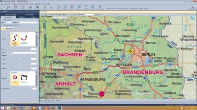

Zudem habe ich das Problem, die Markierungspunkte genau zu setzen, wenn es um größere Distanzen von ca. 400 km geht.
Die Karte ist dann zu klein dafür, um die Markierungspunkte zuverlässig platzieren zu können.

um die Pfadpunkte genau zu setzen habe ich mir eine neue Arbeitsansicht mit einem großen Layoutdesigner erstellt (Screenshot) Du kannst aber auch in der Standard-Fläche, mit dem Doppelpfeil, den Layoutdesigner vergrößern mit dem Pluszeichen kannst Du noch mehr ranzoomen, die Breite des Pfades mußt du verkleinern, ich nehme immer 5
mit diesen Einstellungen kann man saubere Reiserouten erstellen, siehe die Rote Linie (ich habe hier die Pfadpunkte rausgenommen, so sieht man die Linie besser und kann nacharbeiten)
wenn jetzt die Karte wieder auf normal gezoomt wird sieht der Pfad-Weg sauber aus
