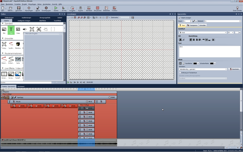

Ich habe bei einer Dia-Show einen Abspann erstellt, in dem in einer Flexi-Collage unterschiedliche Textelemente untereinander angeordnet sind (siehe Screenshot). Für die exakte Ausrichtung habe ich die manuelle Eingabe aktiviert, aber sie wird bei den oberen Elementen nicht richtig angezeigt, vielmehr erscheint nur eine graue Fläche. Bei den darunterliegenden Elementen hingegen funktioniert es. "Verdaut" die manuelle Eingabe nur eine bestimmte Anzahl von Elementen?
Die erste Flexi-Collage enthält 11 Elemente, beim obersten Element erscheint die Eingabe flächig grau. Die zweite, dritte und vierte Flexi-Collage enthält 5 - 7 Elemente und alles wird korrekt angezeigt. Die fünfte Flexi-Collage enthält 13 Elemente und es erscheint bei den oberen drei Elementen die graue Fläche.
Das sieht doch so aus, als sei bei 10 Schluss - was natürlich blöde wäre!
Der Anzeigefehler betrifft übrigens nur die manuelle Eingabe, beim Abspielen werden alle Elemente angezeigt.

Hallo Compiwurstel,
hat das nicht mit der Einstellung der Anzahl sichtbaren Objekten zutun?
Das müsste in den Einstellungen zu finden sein.
Herzliche Grüsse
Fläcky
Herzliche Grüsse
Fläcky

Hallo Fläcky,
darüber habe ich zwar irgendwo im Forum schon mal was gelesen, habe aber im Moment keinen Plan, wo ich die entsprechende Einstellung finde - vielleicht stehe ich aber auch nur auf dem Schlauch, nach einer ziemlich miesen Nacht!

Sie finden die Einstellung unter "Extras / Programmeinstellungen / Layoutdesigner".

Alles klar, vielen Dank das war's! Tausendmal gesehen und tausend Mal übersehen!
